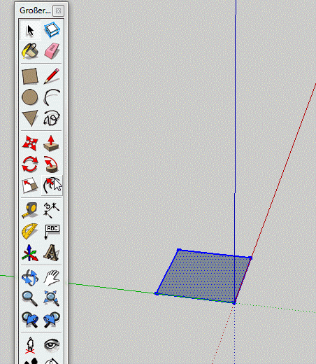

ich bin mal wieder mit quälenden Fragen unterwegs.
Passend zum Helloween Wochenende versuche ich einen Quader um 22,5° zu verdrehen.
Ich ziehe mir also eine quadratiche Grundplatte von 400 x 400 auf und extrudiere das ganze auf eine höhe von 1200.
Anschließend markier ich den oberen Rahmen und verdrehe diesen mit "Drehen" um 45°.
Doch anstatt mir die gewünschten tordierten Seiten herzustellen bekomme ich dreieckige Gebilde.
Wer eine tolle Idee hat bekommt ein Bild von mir mit gruseligem Grinsen.
Bis denn
der moyo

Hallo Moyo, Du schon wieder
die Dreiecke, die Du festgestellt hast, sind triangulierte Flächen.
Alle Flächen in Programmen wie Sketchup, C4D oder anderen Flächenmodulern werden durch Dreiecke bestimmt und definiert.
Die Darstellung der Dreiecke kannst Du aber in Sketchup mit dem Befehl glätten / abmildern lindern.
Gruß, Bernhard
