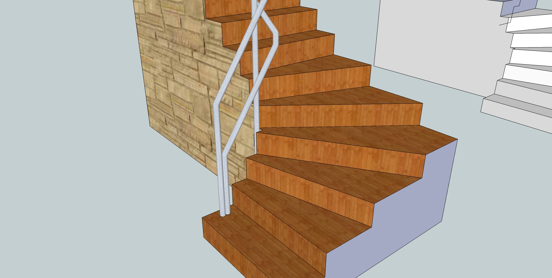

da ich jetzt auch im Besitz von SU8 bin und mich total über die Verschneiden Funktionen freue habe ich auch direkt ne Frage dazu.
Da ich so lustige Sachen wie Geländer und nicht nur Pornopreise entwerfe muß ich schon mal Rohre miteinander verschneiden um die Gerung zu bekommen.
Gibt es in SU8 eine Funktion die nicht-Volumenkörper in Volumenkörper wandelt/umbastelt was auch immer Hauptsache Volumenkörper?
In diesem speziellen Fall is es eigentlich eh so das ich viel lieber die gleiche Rundung wie am Oberen Handlauf zum Pfosten hin hätte.
Ich habe aber keine Idee wie ich das an der Stelle hin bekommen soll.
Wenn jemand ne Antwort hat freu ich mir ein Bein aus.
Der Moyo

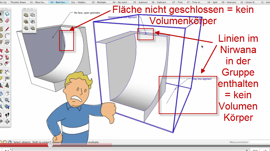

"Volumenkörper" in Sketchup sind Gruppen, bei denen keine Linien überstehen.
Erstellt werden sie durch markieren des Teiles (dreifacher linksklick, so dass alles markiert ist) und dann rechtsklick => Gruppieren

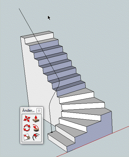

Für die Rundung Deines Handlaufs erzeugst Du erst eine Verlaufsführung. Hiermit ist die Mittellinie der Rohre gemeint.
Dann erstellst Du an einem Ende dieser Linie den Rohrquerschnitt, markierst diesen mit zweifachem linksklick und ziehst ihn nun mit dem "folgemir Werkzeug" an der Verlaufsführung entlang. Bei anderen Programmen heist das Sweeping entlang eines Pfades.

Hallo Bernhard,
vielen Dank für den Tip.
Scheinbar habe ich mich nicht klar genug ausgedrückt.
Den Handlauf bekomme ich in etwar so hin wie Du es beschrieben hast.
Nur habe ich keine Lust der ganzen Verlaufslinie hinterher zu laufen.
Einfacher hast Du es wenn Du die einzelnen Teilstücke der Verlaufslinie über Mausklick links und Strg markierst.
Anschließend drückst Du den Folge mir Button und gehst damit auf den Rohrquerschnitt.
Dieser folgt dann automatich der vorher markierten Verlaufslinie.
ich hoffe ich habe Dir jetzt nicht schon vorhandenes Wissen noch einmal vorgekaut.
Der wichtigere Punkt ist in Deinem Filmchen aber zu sehen.
Es ging um das verschneiden von Volumenkörpern.
Ich habe wie Du in meiner Datei ja siehst eine Knieleiste die paralel zum Handlauf läuft.
Nur möchte ich die Knieleiste nicht am Antrittspfosten enden lassen sondern direkt neben diesem.
Dafür habe ich den Handlauf einfach mit dem verschieben Tool kopiert und entsprechend nach unten versetzt.
Danach habe ich versucht den Antrittspfosten mit der ersten biegung zu kopieren entsprechend der Rohrstärke nach rechts zu versetzen und mit der soeben erstellten Knieleiste zu verschneiden.
Nach dem ich dann dank youtube begriffen habe das ich den Kram Gruppieren muß sagte mir SU das der verschobene Antrittspfosten kein Volumenkörper sei.
Da hab ich dann ein bisschen geweint und den Kopf auf die Tastatur sinken lassen.
Zwei bis drei Std. der Besinnung mit Räucherstäbchen und Zimtkeksen richtetetn mich dann wieder so weit auf das ich es weiter versuchte.
Das gewünschte Ergebnis habe ich auf einem anderen nicht nachzuvollziehendem Weg erreicht aber eben nicht durch verschneiden da kein Volumenkörper.
Der Kernpunkt ist also!"Wie mache ich auf einfachstem Weg einen Volumenkörper draus?"!

Ich noch mal,
ich wollte nur noch ein Bild des fertigen Handlaufs posten.
Weterhin, genießt das We

Hallo Moyo,
schau Dir mal das Video auf Youtube an.
Hier ein Bild daraus:
BTW: Die Filmchen entstehen mit Camtasiastudio (gibt es manchmal als Freeware in Computerzeitungen oder als 30-Tage Demo hier

Original erstellt von moyomochi:
....Handlauf einfach mit dem verschieben Tool kopiert ....
Dann ist die Führungslinie enthalten ! Lösche in der Gruppe die Führungslinie (oder schlauer: Lege die Führungslinie auf einen anderen Layer, nehm sie dann aus der Gruppe raus und schalte den Layer aus).
Dann müsste Dein Handlauf auch ein Volumenkörper sein.
