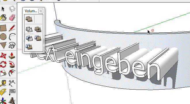

ich bin neu hier und würde mich freuen falls jemand eine Idee zu meinem Problem hat.
Ich möchte aus einer Gewölbten Fläche einen Text "auslasern".
Daher habe ich versucht den 3d Text mit der Fläche zu verschneiden und dann die einzelnen Buchstaben frei zu legen.
Es stellte sich heraus das nicht alle Buchstaben aus der Fläche zu löschen sind da einige nur auf die Fläche aufgeklebt scheinen.
So konnte ich die Fläche des Buchstabens nicht anwählen und somit auch nicht entfernen.
Bei den Buschstaben die ich entfernen konnte trat dann das nächste Problem auf.
Die Buchstaben werden nicht als Körper beibehalten und somit Blicke ich in den gewölbten Körper.
Als hätte ich die Buchstaben aus einem Karton ausgeschnitten und kann jetzt in das Innere des Kartons blicken.
Vielleicht hat ja jemand ne Idee oder einen Tip für mich.

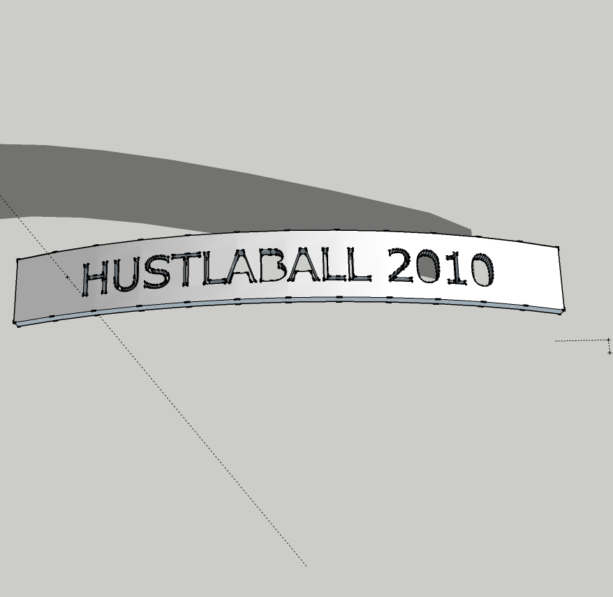

Hallo Karin,
vielen Dank das Du Dich so schnell mit meinem Problem beschäftigst.
Ich habe ein wenig weiter rumprobiert und letztendlich eine Lösung gefunden.
Ich habe wie gehabt die gekrümmte Fläche produziert.
Eine Kurve erstellt, kopiert und 4mm höher gestetzt, die Enden mit einer Linie verbunden und so eine Fläche erstellt.
Diese Fläche dann mit drücken/ziehen zu einem Körper gezogen.
Über der gekrümmten Fläche habe ich ein weiteres Rechteck platziert das die gleichen Ausmaße hat wie die gekrümmte Fläche.
Anschließend wie gehabt die 3D Schrift erstellt und so platziert das sie durch alle Flächen ging.
Dann verschnitten.
Danach die 3d Schrift gelöscht und aus dem extra Rechteck die Buchstaben einzeln erneut durch die gekrümmte Fläche extrudiert und noch einmal verschnitten.
Wenn man dann die Oberflächen der Buchstaben entfernt hat man prima "ausgelaserte" Buchstaben.

Wenn Du öffters mit solchen "Verschnitten" arbeitest, solltest Du Dir mal die neue Sketchup-Version zu Gemühte führen.
Die neuen "Volumenkörperfunktionen" sind hierfür wirklich Klasse und sparen Zeit und somit Geld
BTW : auch wenn Du mich als jetzt als Erbsenzähler titulierst: Richtig ist der Durchbruch (auch bei mir) so ja nicht.
Normalerweise wird das Lasern vor dem Biegen des Metalls erstellt. D.h., die senkrechten Kanten der Buchstaben müssten eigentlich zur Mittelachse des gedachten Zylinders weisen. Die Buchstaben-Konturen auf der Mantelaussenfläche müssten gegenüber der Buchstaben-Kontur auf der Innenfläche in der Breite verzerrt sein.
Gruß, Bernhard
