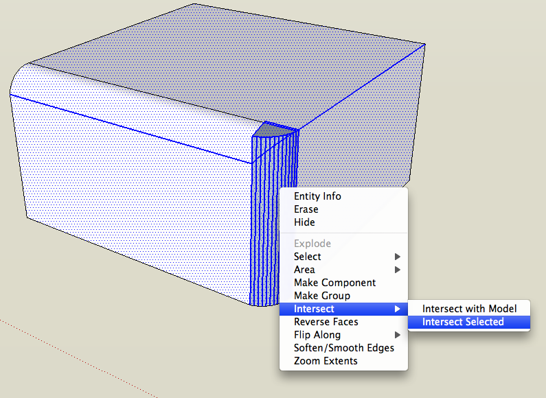

Hallo Rainer,
& Herzlich Willkommen auf CAD.de
diese Ecken abzurunden ist mit Follow-me in der Tat nicht so einfach.
Man könnte dies jedoch auh so lösen, in dem man die beiden runden Kanten als seperate Körper erstellt (jeweils gruppiert) und diese später miteinander verschneidet. So kann man die später die überflüssigen Kanten löschen und zurück bleibt eine (fast) runde Ecke. Wenn die zurückgebliebenen Linien stören, so kann man diese einfach ausblenden
Grüße Karin

Ich hatte schon versucht, diese Ecken als eigenen Körper zu erstellen, habe auch die drei "äußeren Seiten toll hinbekommen, aber leider diese besagte Ecke nicht als geschlossene Fläche.
Wie meinst Du das mit den seperaten Körpern miteinander verschneiden?
Das wird mir mit dem angehangenen Bild nicht ganz klar.

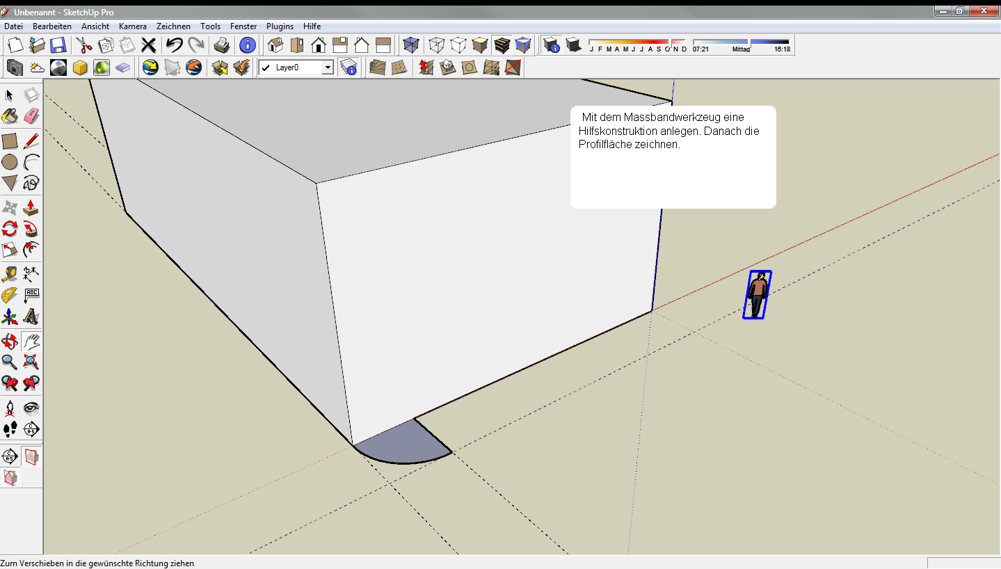

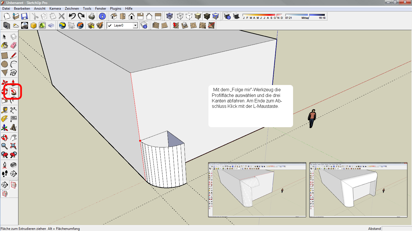

So,
habe vom Bruder meines Arbeitskollegen den entscheidenden Tip bekommen.
Ich musste nur meine Ecke 2D zeichnen und dann das "Folge mir" verwenden, voila, dann klappts auch mit dne Flächen.
Anbei die zwei Fotos, wie es geht.
Gruß Rainer
