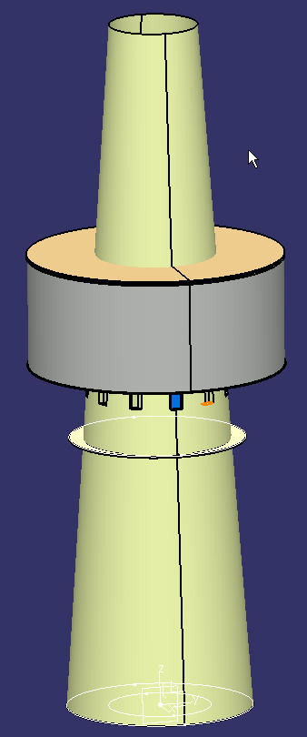

wie erstelle ich in sketchup einen Kegel (Turm)
unten 10m Radius und 75 meter mit 4 Grad nach oben.
danke ...
Hätte auch ein CATpart V5 was gewandelt werden müsste.
Oder wer sendet mir mal so einen Schnellschuß wie im Bild ?

Hallo Albert,
man sowas recht einfach erstellen, in dem man eine halbe Kontur zeichnet und diese dann um die Mittelachse rotieren lässt.
Stichwort: "Follow me" Werkzeug.
Schau auch mal hier (weiter unten)
Grüße Karin

Danke,
das hatte ich beides schon probiert. Geht nicht für meinen Fall
Ich brauch oben eine fettere Öffnung
so wie im beigefügten Bild
Gruß Albert

solange es ein Rotationskörper ist, spielt die Öffnung keine Rolle.
Wenn Du beispielsweise eine einzelne Linie per follow-me (außen entlang eines Kreises) rotieren lässt, würdest Du einen offenen Zylinder erhalten.
Grüße Karin

Ok, danke,
dann muss ich da mal drangehen
Gruß Albert

Habs probiert
...es lassen sich nur senkrecht verlaufende "follow me" erstellen
Einen Kegel - oben offen wie im Bild kann ich nicht erzeugen.

Kegel_sketchup.skp.zip
Bilder sagen mehr als 1000 Worte... daher ein kleines Tutorial mit 3 Ansichten gebastelt, wie man sowas lösen könnte.
Grüße Karin

Danke Karin,
leider ist deine Version zu neu iund ich kann die Datei nicht laden.

Kegel_sketchup6.skp.zip
anbei die Datei nochmal im 6er Format
    Grüße Karin

Danke, so hat es jetzt geklappt :-)
lg Albert
