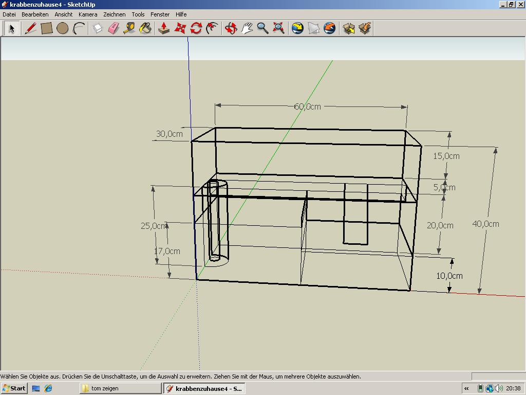

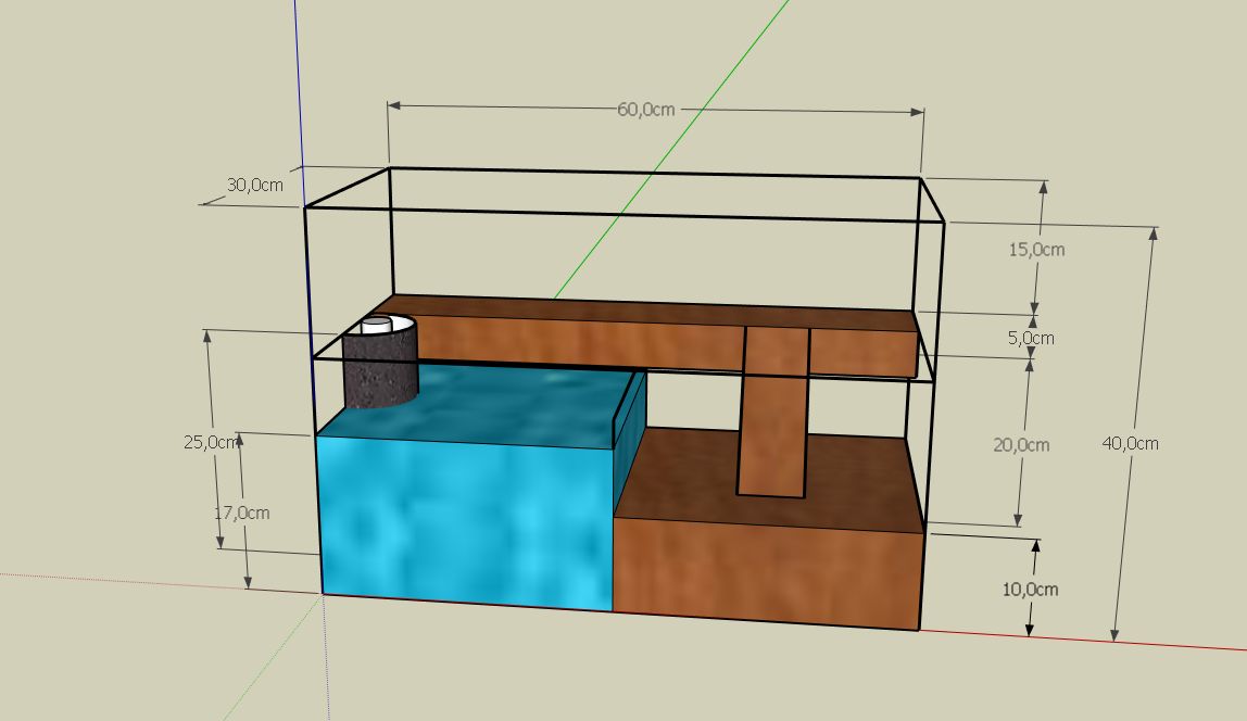

Hallo.
Unter Vista sehe ich meine .skp nurnoch als Gittermodelle. Die Voransicht ist aber komischerweise richtig. Ich kann auch nichts mehr einfärben im Programm selbst.
Unter XP seh ich alles normal.
Ich wollte morgen jemandem auf dem Laptop was zeigen, nur wird es ja falsch dargestellt. Warum nur ?
Versionsnummer ist es auch die selbe.
Ich sag schonmal Danke
Bye Arsat

Hallo Arsat,
ist das bei allen Dateien so oder nur bei der einen?
Wie ist es, wenn Du auf dem Laptop eine neue Datei erstellst, kannst Du dann Farben und Materialien sehen?
Evtl. kann man in den Grafikeinstellungen noch was drehen. Schau mal bei Voreinstellungen - OpenGL - Hardwarebeschleunigung. Hier mal das Häkchen rausnehmen und Sketchup neustarten.

Hallo.
Ja war bei allen Dateien so und wie oben beschrieben nachbauen konnte ich nicht.
Es war genau das, was du geschrieben hast. Herzlichsten Dank.

Original erstellt von Arsat:
Ich wollte morgen jemandem auf dem Laptop was zeigen,...
= schlechter OpenGL Support des verwendeten Grafikkartentreibers, was speziell bei 'gesharten' LowEnd-Lösungen wie Intel GMA oder der ATI Radeon Consumer-Serie gerne mal vorkommt.
Lösung: beim Hersteller des Notebooks nach einem neueren Treiber umschauen, wenn's da nichts gibt oder keine Verbesserung eintritt auch mal hier schauen:
http://www.laptopvideo2go.com/
Abschalten der Hardwarebeschleunigung in SketchUp führt zu einer ..ehm.. Abschaltung der Hardwarebeschleunigung durch die GPU der Grafikkarte = lahm mit grösseren Modellen weil nun die CPU die Arbeit der GPU mit übernehmen muss.
Unter Vista kann auch probiert werden, in den Eigenschaften der SU Programmverknüpfung die "Desktopgestaltung" zu deaktivieren ("Rechtsklick > Eigenschaften > Kompatibilität..."). Danach latürnich die Hardwarebeschleunigung in SU auch wieder einschalten.
