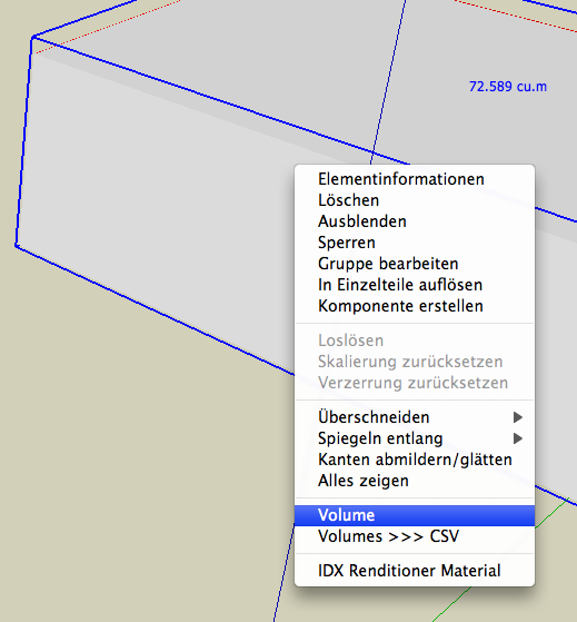

Hallo.
Ich habe VolumeCalculaor21.rb ( hier ziel speichern unter gemacht http://ww3.cad.de/foren/ubb/Forum7/HTML/001711.shtml#000009  )in den Plugin Ordner geworfen, aber irgendwie scheint das nicht zu reichen.
Wie installier ich das PlugIn richtig und wie funktioniert es genau ?
Danke schonmal.
Bye Arsat

Hallo Arsat,
das war schon richtig, das rb einfach in den Plugin-Ordner zu kopieren.
Nur wird nicht jedes Tool auch direkt unter den Plugins aufgeführt.
Beim VolumeCalculator ist es so, dass man das bei gewähltem Objekt (voher gruppieren oder Komponente erstellen) mit dem Kontextmenü der rechten Maustauste aufrufen kann.
    Grüße Karin

Danke. Bei Rechtecken usw scheint es zu gehen.
Bei Vielecken aber nicht : http://rapidshare.com/files/171470489/Krabbenzuhause.skp.html
Ich wollte den oberen Teil ausrechnen, aber da kommt ne Fehlermeldung und falsche Ergebnisse.

das Tool berücksichtigt geschlossene Flächen, welche zu einer Gruppe oder Komponente zusammengefasst wurden.
In deinem Modell, waren die Flächen nicht geschlossen, so dass kein Volumen vorhanden war, welches das Tool hätte berechnen können.
Habe nun aus dem oberen Teil mal eine geschlossene Fläche erstellt+gruppiert (s. Anhang)
Weiss nicht, ob es der richtige Teil war, halt einfach zur Demo wie es funktionieren könnte.

Danke.
Ich hab den Fehler gefunden. Ich hatte natürlich nur das Innere markiert und hatte vergessen die vordere Platte wegzulöschen. Dadurch kam es zum fehler, weil er die vordere Platte mitgerechnet hatte und anscheinend keine echte Gruppe zusammenkam und so nen Fehler produzierte, weil das innere nicht wirklich verbunden war.
