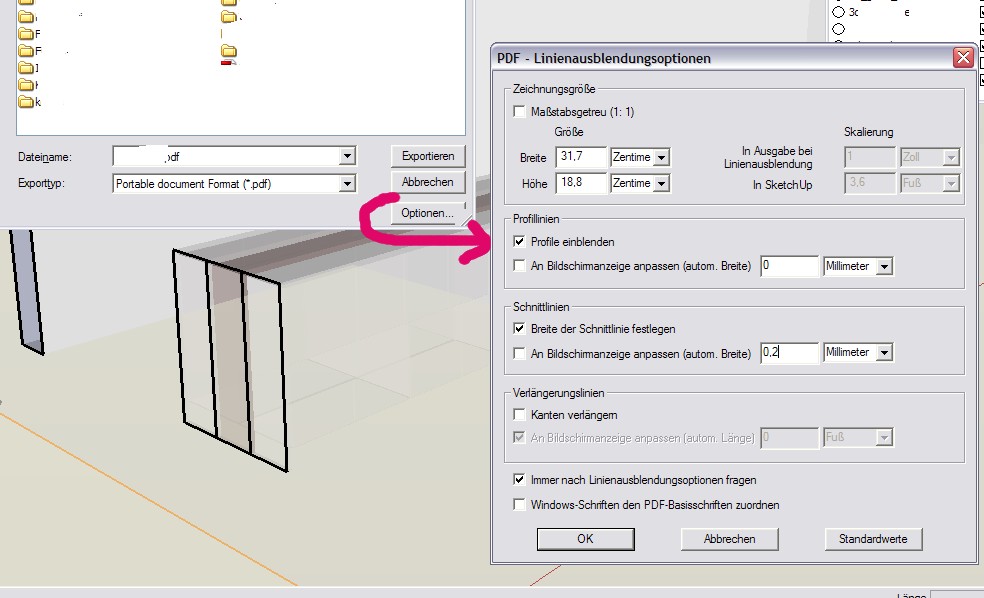

Hallo erstmal!
Ich arbeite seit 2-3 Tagen mit Google Sketchup 6.0. Das Modell konnte ich ziemlich schnell erstellen, jetzt möchte ich das Modell allerdings als PDF-Datei abspeichern ist ja auch mit dem Druckertreibe von Adobe normalerweise kein Problem aber wenn ich das Bild jetzt als PDF Datei ist das eigentlich Objekt tierisch klein so als ob wenn man das Modell von sehr weit weg ansehen würde! Wie kann ich die Einstellung dazu machen so dass mein Modell auch die Größe einer DIN A4 Seite hat?!?
Für eure Bemühungen bedanke ich mich bereits im voraus!
P.S. Ich verwende den Adobe Acrobat 9 Pro Extendet
MfG Alex

Hallo Alex,
wie hast Du das pdf erstellt?
über das Druckmenü oder über Exportieren - 2D Grafik?
Grüße Karin

Ich habe das PDF über die Druckereinrichtung erstellt.

Ich habs jetzt mal über die 2D-Exportfunktion veruscht schaut auch ganz gut aus. Jetzt hab ich  nur noch ein Problem und zwar hab ich in einem 3-D Modell ein Schnitt gelegt im Exportierten Bild werden die Schnittlinien in Rot dargestellt. Gibt es die Möglichkeit die geschnmittenen Linien nicht so hervorgehoben darstellen zu lassen?

So und noch ein Problem!
Ich möchte im Grundriss meines 3D Modells keine Perspektive drin haben also eine Orthoblick. Wo kann man das einstellen?
Vielen Dank im voraus

eine 2D Orthoansicht (oder eine Seitenansicht etc) erhält man mit der Kameraeinstellung - Parallele Projektion
ja, schau mal im Dialogfenster 2d-Export in die Optionen (unten rechts), dort kann man u.a. auch die Linienbreite der Schnittkante einstellen (das Häkchen bei autom. Breite rausnehmen)   .

Vielen Dank für die Tips haben fast alle geholfen, nur das  mit den hervorgehobenen Linien funktioniert nicht :-( unter der Export 2D-Modell habe ich nur die Möglichkeit Bildformate abzuspeichern Einstellungen dazu kann ich machen die betreffen allerdings nur die Konvertierungseigenschaften und nicht die Liniendarstellung hat das vielleicht was damit zu tun das es nicht die PRO Version ist?
Wäre echt froh wenn ich dazu noch nen Tip bekommen könnte!

Hallo Alex,
ich habe Dir mal einen Screenshot erstellt, wo die Optionen zu finden sind, und welche Einstellungsmöglichkeiten man somit beim pdf-export hat. Diese unterscheiden sich, je nach gewähltem Dateiformat.
In wie weit diese nur in der pro vorhanden sind kann ich nicht sagen, da ich die Freeversion nicht installiert habe. Vielleicht probierst Du die pro-version einfach mal aus?

Diese Optionen gibts wirklich nur in der Pro version :-(
Ich hab wie gesagt die free Version installiert und irgendwie funktionierte die Installation der Pro version  nicht zusätzlich! bin jetzt den umweg gegangen und hab die datei ins format der version 5 abgespeichert. Auf der 5 Version hab ich noch ein paar Minuten gut *gg*.
Vielen Lieben Dank für die wirklich sehr schnelle Hilfe
