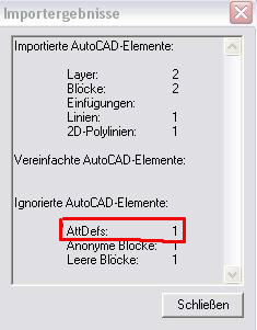

moin,
gerne würde ich in sketch up shop-design machen, wenn ich autodesk-cad2008 attribute hier auch extrahieren kann. geht das eigentlich? geht das in der sketch up pro version? ich muss attribute nicht bearbeiten können, nur anzeigen irgendwie, da wär mir schon gut geholfen. danke falls jemand was weiss für mich.

Original erstellt von vermöbler:
... autodesk-cad2008 attribute hier auch extrahieren kann.
geht meines Wissens nach nicht aber frage/schaue auch mal hier:

Hallo vermöbler !
(btw. toller Name  )
Autocad Block-Attribute werden von SketchUp ignoriert.
Wozu möchtest Du die Attribute in Sketchup extrahieren ?
Oder meintest Du "Blöcke extrudieren" ?
