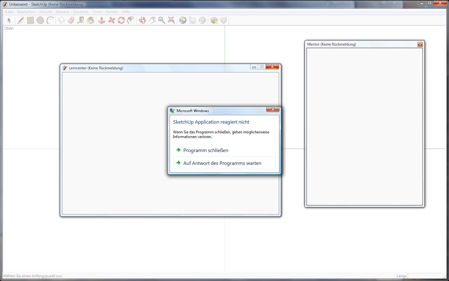

hallo!
bin neue hier und suche nach eine lösung mit meinem sketchup. das problem ist, wenn ich sketchup aufmache, das program geht einfach nicht weiter. ich kriege immer nur eine meldung, dass das program nicht reagiert.
so sieht es aus am anhang.
mein sketchup ist der version von google, und mein system ist vista.
kann mir jemand helfen?
dennis

Hallo Dennis,
habe selbst kein Vista, aber das was Du beschreibst scheint ein bekanntes Problem zu sein, wofür es auch bereits eine Lösung gibt.
Schau mal was hier und/oder  hier schon dazu geschrieben wurde.
War die Lösung mit dabei?
Grüße Karin

hi karin!
danke! es hat endlich funktioniert!
also, die lösung mit dem treiber war es nicht. es war die, die man nur ein schon existenzierendes datei anklicken soll, dass das problem gelöst hat.
habe jetzt eine lere zeichnung gespeichert, und schreibgeschützt gemacht. dann habe ich die einstellung von der verknüpfung von sketchup verändert. d.h. statt zur anwendung, habe ich zu diesem leren zeichnung hingewiesen.
ich hoffe, dass diese lösung, andere auch helfen kann.
danke noch mals.
dennis
