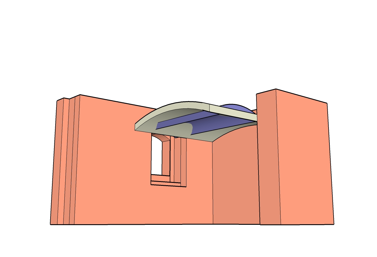

Hallo, ich versuche eine Schnittlinie zwische zwei Gewölben hinzubekommen, um Teile daraus wegzuradieren.
(s. angehängtes Bild)Ein Fenstergewölbe trifft auf ein Kellertonnengewölbe.Die Fenstertonne soll jedoch an der Schnittlinie in die Kellertonne übergehen. Um das überflüssige Stück zu entfernen brauche ich aber eine Schnittlinie - und die bekomme ich einfach nicht hin.

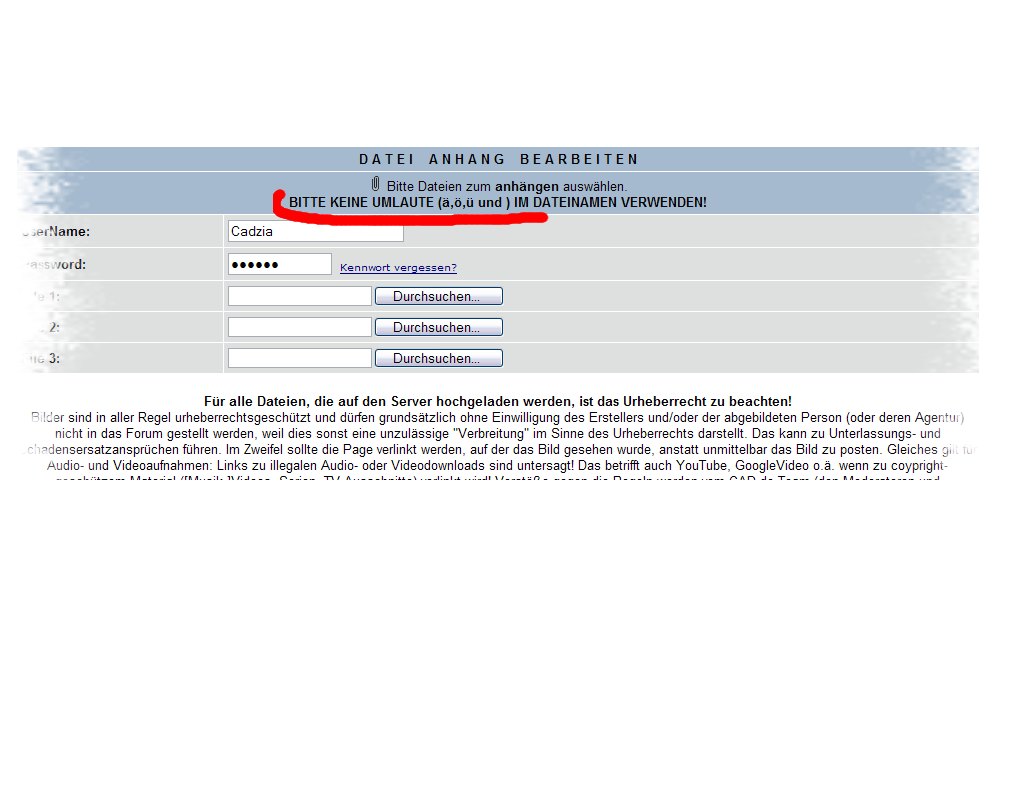

bitte benenn die Datei nochmal um, bei Umlauten im Dateinamen lassen die sich nicht öffnen
Grüße Karin

Original erstellt von bahnhofsfreak:
.. Um das überflüssige Stück zu entfernen brauche ich aber eine Schnittlinie - und die bekomme ich einfach nicht hin.
Hi Bahnhofsfreak,
Du hast da die beiden Gewölbe. Sind das bereits Komponenten? Wenn nicht, dann erstelle von jeder der beiden eine Komponente ( zur Sicherung, wenn was schief läuft). Danach aber eine Kopie jeweils "entkomponentieren" (doller Begriff  )
Die beiden Teile würde ich mir mit der Funktion: mit Modell verschneiden, zu Gemüte führen.
wahrscheinlich springt dabei zumindest eine Geometrie heraus die dir beim bearbeiten nützlich sein kann.
Dabei ist die Bearbeitung von Gruppen nützlcher, als die von "freien" Elementen, da Hilfskonstruktionen nicht sofort die zu bearbeitenden Elemente teilt.
  ...  günter

Ja, da hab´ich nicht aufgepasst. Sorry!
Das Kellergewoelbe hängt jetzt noch mal neu an.
@günter
Danke, -  bei mir heißt der Befehl interselect und es funktioniert relativ gut. Ich experimentiere noch weiter....
Danke für die schnelle Antworten und Grüße vom
