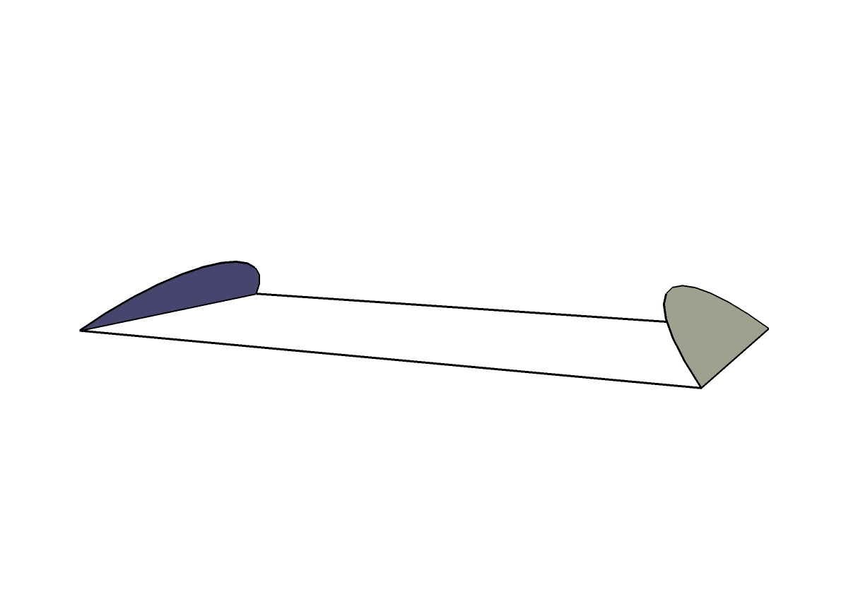

Ich bekomm einfach die Wölbung nicht hin.
Ich denke man sieht was ich meine im angehängten Bild

also es soll eine gewölbte Fläche zwischen den beiden schiefen kreisausschnitten und den beiten Linien entstehen.

Hallo Dotti,
welche SU-Verion hast Du?
Schau mal unter Sandkiste: linkes Icon "aus Konturen"
Grüße Karin

Hi !
Die Sandkiste war bei mir irgendwie gar nicht aktiviert hab dann heute früh so gegen 5 sie aber entdeckt und die Fläche hinbekommen - aber trotzdem danke für die Antwort !!!
