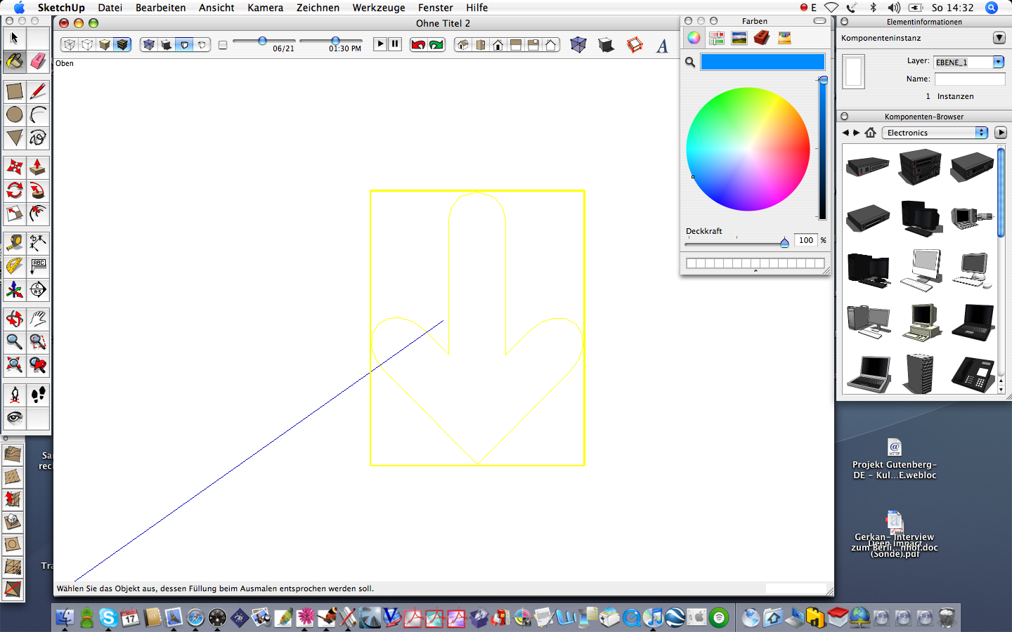

Mein Problem ist, dass ich Vektorzeichnungen aus Programmen wie Illustrator, etc nicht in SketchUp bekomme, oder wenn, dann nicht weiterverarbeiten kann.  Einfaches Beispiel ist ein Vektorzeichnungen von einem Pfeil mit runden Ecken, bestehend aus pfaden und einer Farbfüllung. Exportiert man dies auss Illu als dxf, und importiert es dann in sketch, bleibt nur noch die Vektorumrandung des Pfeils übrig, Farbe nicht mehr und das ganze läßt sich auch nicht mehr zu einer Fläche machen, der man eine Farbe geben kann. Ich bekomme auch den Aktivrahmen um das Objekt nicht weg. Wie läßt sich meine Importierte Vektorgrafik in Sketch wieder in eine Form verwandeln, die an skalieren, färben etc. kann?

Hallo Hagen,
in der Regel ist es so, dass Sketchup Objekte (wie Volumenkörper oder Regionen) gleich als Komponente bzw. Gruppe erkennt.
Diese kannst Du entweder auflösen oder bearbeiten, so dass sie als solche erhalten bleibt (mit Doppelklick auf das Objekt, oder über rechte Maustaste: Gruppe bearbeiten, bzw in Einzelteile auflösen).
Um wieder eine Fläche zu erhalten, genügt es meist, wenn man einfach eine Linie davon nachzeichnet, oder mit dem Werkzeug "Flächen setzen".
Grüße Karin

Hallo Karin,
besten Dank, hat geklappt.
Wäre auch zu komisch gewesen, wenn da Sketchup schon an seine Grenzen gestoßen wäre.
Vielleicht kannst du (oder jemand anderes) auch noch Frage beantworten wie man aus einer Sketchup Perspektive mit eingefügten Texturen und Bildern ein Vektor-PDF macht. Also genau den andern Weg in richtung Illustrator, um dort die Pfade noch zu bearbeiten. Leider nimmt Sketch die Texturen und Bilder nicht mit und ersetzt sie durch schwarze Flächen.
Besten Dank schon mal.
