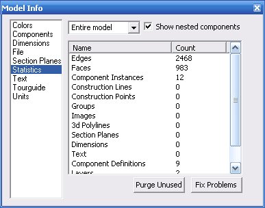

hallo,
ich habe oft das Problem, dass das Programm so langsam ist . Das Problem habe ich nicht immer und nur, wenn ich bereits angefangene oder fertige  Zeichnungen wieder lade und weiter bearbeiten möchte.
Was kann das sein?
Mike

Hallo Mike,
Waehrend dem zeichnen erstellt SU temp. Dateien. Diese Dateien summieren sich um so groesser die Zeichnung wird. Bereinige deine Datei das sollte etwas helfen. Siehe Anhang.
Gruss Thomas

Hallo Mike,
hast Du das mit dem Bereinigen und Prüfen der Datei (wie Thomas beschrieben, unter Model-Info- Statistics - purge & fix) mal ausprobiert?
Ansosnten kann auch das Berenigen der Windows-temp-dateien immer mal wieder für mehr Geschwindigkeit sorgen (unabhängig von dem Dir geschilderten Problem).
Mit den skb-Dateien hat das nichts zu tun, das sind nur die Backupdateien, welche automatisch angelegt werden. Wenn Dich das stört, kannst du das unterbinden, in dem du das Häkchen bei "Sicherungskopie erstellen" (bzw. "create backup") rausnimmst.
