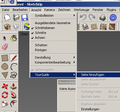

in einem älteren Beitrag habe ich gelesen, dass man ein Video erstellt, indem man die Bilder als "AVI" Datei exportiert. Diese Funktion finde ich jedoch bei mir nicht???. Unter File / Export gibt es nur "google earth und 2d Graphic"???

Hallo Mike,
die Option Export - Animation steht erst zu Verfügung, wenn über den Tourguide auch mehrere Seiten (mit verschiedenen Ansichten) eingestellt wurden. Mit nur einer Ansicht ergäbe eine Animation auch keinen Sinn

Hallo Karin, danke für die schnelle Antwort,
Mehrere Pages mit untersch. Perspektiven habe ich erstellt. Aber was meinst du mit "Tourguide"???

Hallo Mike,
im Menü Ansicht ganz unten - TourGuide (s. Screenshot);
hier kannst Dur die Animation auch vorab schonmal abspielen lassen
Hm, aber wenn Dir der Begriff Tourguide nichts sagt wie hast Du dann die Seiten erstellt?

...ganz einfach: rechte Maustaste auf "Home" und auf "add..."
Aber, warum soll denn jetzt der export in ein Vidoe möglich sein???

Hi Michael,
sobald mehrere Seiten eingerichtet wurde, ist die Option Animation wählbar und nicht mehr ausgegraut. Es macht schon Sinn, denn die Animation entsteht quasi aus dem Wechsel der Ansichten der einzelnen Seiten zu einem Film.
Kannst Du die Animation denn in der Voransicht sehen? (unter Menü Ansicht - Tourguide - Diashow abspielen)?

mal ne Frage am Rande; wir sprechen beide von "Sketchup pro", oder?
(denn bei der Freeware-Version fehlen die Exportmöglichkeiten; siehe auch hier)

ok. das ist der Gund!!!!
Bin ich denn als Nutzer der Free- version hier falsch???

falsch? nein ganz und garnicht.
Nur war das alleine durch die Frage und der SysInfo nicht klar, welche Version du verwendest.
btw. "Google Sketchup" und die Demo von "Sketchup pro" laufen getrennt von einander und lassen sich daher auch problemlos parallel installieren - dann klappts auch mit der Animation
