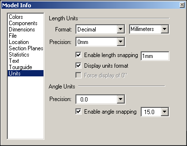

Hallo ihr!
Ich schon wieder.
Diesmal eine Frage zu SketchUp.
Hab leider nur die Englische Version. (SketchUp 4)
Bin derzeit am probieren im Programm, aber ich finde einfach kein option das man den "Punktefang" ausstellen kann.
Die Linien haben immer bestimmte Längen und man kann einfach keine "Individuellen" klicks beim Linien Zeichnen machen, es sucht sich immer naheliegende Punkte aus so das variables Zeichnen für mich noch nicht möglich ist.
Hat da jemand evtl. nen Tip für mich Anfänger
gruß Nik

Hallo Nik,
so ganz kann ich das Problem nicht nachvollziehen. Der Objektfang und -spur ist als Hilfe aktiv, stört beim Freizeichnen aber nicht wirklich.
Komplett deaktivieren geht meines Wissens nicht; aber probier mal, wenn Du im Menü View - Preference unter units den Fang deaktivierst (Häkchen bei "enable ... snapping" rausnehmen) ob das Problem damit gelöst ist.
Grüße Karin

Vielen Dank für deinen Tip!
Ich werde das heute abend zuhause am Rechner testen.
Glaube das ist ziemlich genau das was ich gesucht habe!!!
Danke für die schnelle Hilfe!
gruß Nik
