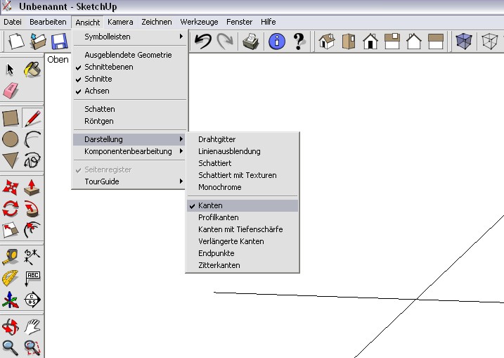

seit einigen tagen experimentiere ich mit sketch up herum. ist ziemlich einfach. ABER mich stört es extrem, dass alle flächen immer von so dicken fetten pixeligen linien umrandet sind. schaut einfach nicht schön aus. wie bekomm ich die feiner hin?

schau mal unter Menü Ansicht-Darstellung, welche Kantendarstellungen gewählt sind.
Dort überall, bis auf "Kanten" die Häkchen rausnehmen.
