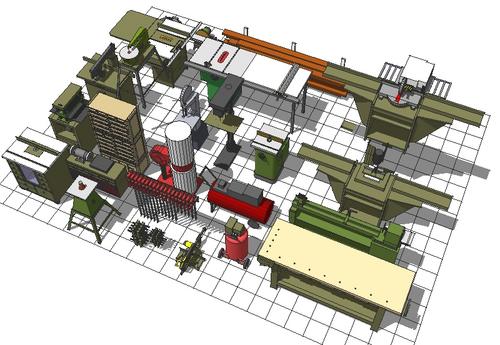

hallo zusammen (sind ja hier nicht viele :-)),
ich brauche ein programm, mit dem ich vorhande cad-modelle
(3D) laden kann und auf einer platte frei verschieben und
plazieren kann...(siehe anhang)
die 3D modelle können im dwg format bereitgestellt werden...
ist sketup für das geeignet??
bis dann
beni

Ja, das können eigentlich alles CAD programme....
meine aber ein einfaches tool, mit dem man per drag &drop die
modelle einfach und schnell verschieben kann. bei den meisten mir bekannten cad systemen muss man immer den ort genau definieren ("Fläche ausrichten zu kante", etc...)

ok...
also ich habe das programm, kannst du mir erklären wie das funktioniert - mit dem raster(wie bekomme ich ein raster auf eine fläche und kann ich dieses auch verkleinern oder vergrößern)?
ich habe teile importiert, kann diese auch bewegen...
wie geht das verschieben über maße und wie kann ich hier
genau ausrichten(Kante auf Kante oder so)???
grüssle beni

hab noch vergesen zu fragen ob man auch in einem anderen
format wei .skp z.B. in 3d.dwg abspeichern kann, um die
zeichnung oder baugruppe in einem anderen programm zu verwenden?

Hi Beni,
also ein Raster hat es im herkömmlichen Sinne nicht - Du kannst verschiedene Dinge (u.a. Einheiten )unter Menü "Window" - "Model Info" sowie "Preferences" einstellen.
Beim Zeichnen erhälst Du anhand Farbe immer Info auf welcher Ebene / Achse Du Dich gerade befindest oder einfängst - wenn Du mit genauen Werten arbeiten willst, kannst Du diese direkt über die Tastaur eingeben oder rechts unten in dem Feld (bei Dimensions).
Unter Menü "File" - "Export" kann man das Modell u.a. in eine 3D dwg speichern um z.B. in Autocad einzulesen. Daher eignet sich meiner Meinung nach auch Sketchup prima um die ein oder andere Lücke von Acad was die 3D-Funktionalität betrifft, zu füllen

Hi Ben222,
anbei ein ruby Script für ein Flächenraster.
Einfach die Datei in den PlugIn-Ordner von Sketchup speichern und die Dateiendung .txt weglöschen.
Grüße Karin
