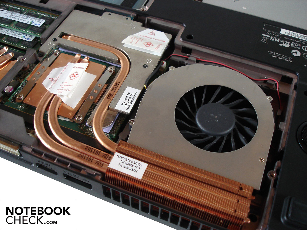

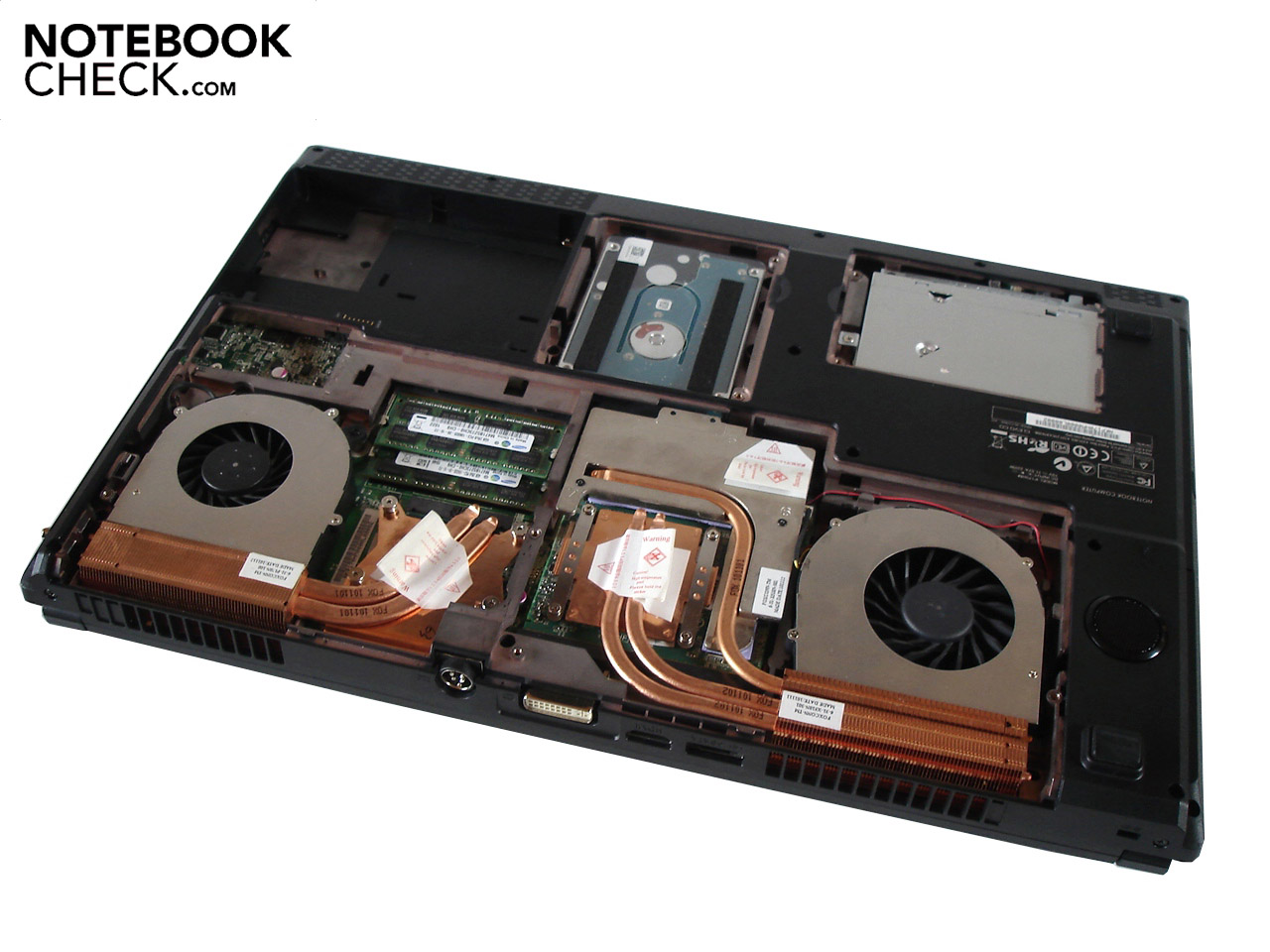

GPU ist direkt unter der Serviceabdeckung. Die einfach abnehmen und Rechner starten -> kontrollieren ob alle Lüfter laufen, Kontakt der Elektronik mit irgendwelchen anderen leitenden Sachen natürlich vermeiden... Bevor es ans weiterbasteln geht natürlich ausschalten     .
Hier mal nen Bild der Grafik. Müsste sich auf der rechten Seite befinden, wenn Du die Wartungsklappe offen hast und das Gerät so wie im zweiten Bild auf dem Kopf liegt:
http://www.notebookcheck.com/fileadmin/_migrated/pics/innen3_87.jpg
http://www.notebookcheck.com/fileadmin/_migrated/pics/innen1_7e9b5d_01.jpg
Lüfter und Kühlkörper reinigen(ggf. Staubsauger), Sitz der GPU (erstes Bild rechts unter der Heatpipe) prüfen.
