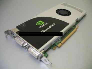

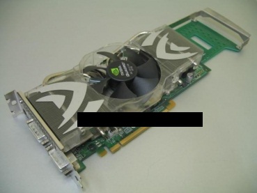

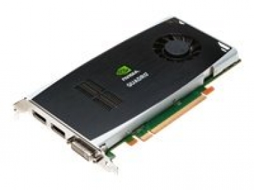

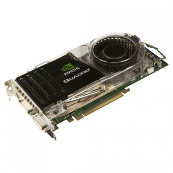

Quadro Karte möchte ich gebraucht kaufen
hier habe ich folgende Option:
Nvidia Quadro FX 1800 Grafikkarte PCIe                € 160,-
/ 768 MB DDR3 RAM / DVI / 2x Display port
Nvidia Quadro FX 4600 Grafikk./768 MB/PCIe/Dual DVI    €  90,-
Nvidia Quadro FX 4500 Grafikk./512 MB/PCIe/Dual DVI    €  80,-
Nvidia Quadro FX 3700 Grafikk./512 MB/PCIe/Dual DVI    €  75,-
, FSC P/N S26361-D1653-V370
Alle Karten von ein und demselben Händler

Original erstellt von CAD - HKLS - ALEX:
Wenn ich die Preise ansehe verstehe ich nur noch Bahnhof
Warum ist Die FX1800 im Gegensatz zu den höheren Karten so teuer
(Ich habe mal Bilder von den Karten hochgeladen)
Das ist so, weil die Quadro 1800 die neueste und wahrscheinlich auch schnellste Karte ist. Bei Quadrokarte sind die Schlagzahlen an neuen Serien bei weitem nicht so hoch, wie bei den Gamerkarten. Daher wird nicht jeder Sprung auch im prof. Bereich mitgenommen. Umso größer sind dann aber auch die Leistungsschübe bei einem Wechsel. Aktuell ist die Quadro 2000 auch schneller als eine Quadro 3800 in vielen Teilbereichen. Gut die Unterschiede halten sich in Grenzen.
Ganz im Ernst, wenn du nicht zocken musst, dann hol dir eine Quadro 600 oder eben die Quadro Fx1800...
MFG

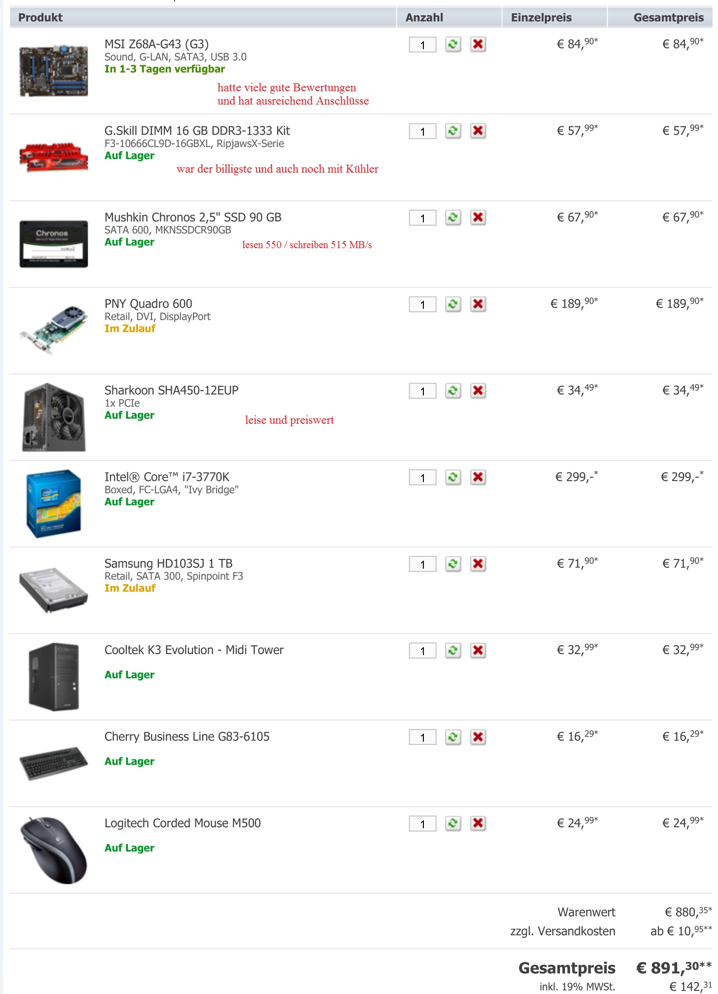

Noch eine Frage: Sind Ivy Bridge Prozessoren besser für CAD (3D) geeignet als Sandy Bridge Prozessoren. Habe gelesen Das die Ivy´s Daten besser zu Computerbauteilen z.B. zur Grafikkarte übertragen.
Bevor ich meinen Home-Rechner kaufe werde ich erst noch einen Firmenrechner zusammenstellen und den testen. Der wird nächste Woche zusammengebastelt. Im Anhang ist die Konfiguration dazu.
Wenn da irgendwas noch nicht stimmt lasse ich mich gerne beraten.

erstellt am: 15. Okt. 2012 08:33    Editieren oder löschen Sie diesen Beitrag!  <-- editieren / zitieren -->   Antwort mit Zitat in Fett Antwort mit kursivem Zitat    Unities abgeben: 1 Unity (wenig hilfreich, aber dennoch)2 Unities3 Unities4 Unities5 Unities6 Unities7 Unities8 Unities9 Unities10 Unities Nur für CAD - HKLS - ALEX 10 Unities + Antwort hilfreich
Hallo Alex,
die Ivy Bridge sind im Endeffekt leicht otpimierteSandy Bridge. Hierbei kam eigentlich "nur" ein Shrink und eine andere Fertigungstechnik zum Einsatz. Natürlich wurden kleinere Details verbessert, wie eben auch die Datenübertragung. Ob dies allerdings spürbare Änderungen mit sich bringt? Keine Ahnung da kann ich dir so im Detail aktuell nichts dazu sagen. Generell dürften die aber schon etwas besser sein.
Die Quadro 600 kann definitiv 1080p Filme wiedergeben und auch die CPU dürfte dazu in der Lage sein.
