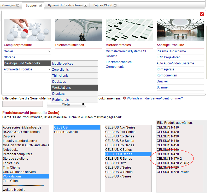

Ich habe o. g. Workstation und seit einiger Zeit zeigt das Display einen Kreis mit einem Kreuz.
Es kommt mir schon ziemlich unglaublich vor, dass Fujitsu die Anleitung/Erklärung, was dieses (ehrlich gesagt ziemlich unnötig wirkende) Display anzeigt, so gut versteckt. Ich habe es nicht geschafft, dafür eine Erklärung zu finden.
Weiß es einer?

Hab den Thread leider erst jetzt gesehen:
Was die einzelnen Symbole auf diesem Display bedeuten findest du relativ einfach im Handbuch (welches auch relativ einfach auf der Homepage zu finden ist)
>> http://support.ts.fujitsu.com/Manuals/ShowDescription_KMT.asp?DokuID=215963
Seite 16 & 17
Der Kreis mit dem weißen X bedeutet prinzipiell dass ein Hardware Fehler oder ein kritischer Hardware Zustand aufgetreten ist.
Was nun genau das Problem ist lässt sich über DeskView rausfinden >> näheres dazu ist wieder auf der Homepage zu finden...

Hi!
Danke, hab inzwischen rausgefunden, dass man da im Bios einiges einstellen kann.
Allerdings gelingt es mir nicht, Deskview down zu loaden und ich bleib dabei: Fujitsu-Homepage: super unübersichtlich und es funktioniert einfach zu vieles nicht. Der download von Deskview lädt die Release Notes runter, sonst nichts ... und mein Typ Workstation ist nicht gelistet. Ich möchte als Kunde nicht erahnen, welche Workstations meiner am ähnlichsten sind ...
Bei Treiber und Downloads gibt es die 470 immer noch nicht ...

erstellt am: 10. Mai. 2012 07:45    Editieren oder löschen Sie diesen Beitrag!  <-- editieren / zitieren -->   Antwort mit Zitat in Fett Antwort mit kursivem Zitat    Unities abgeben: 1 Unity (wenig hilfreich, aber dennoch)2 Unities3 Unities4 Unities5 Unities6 Unities7 Unities8 Unities9 Unities10 Unities Nur für daniu 10 Unities + Antwort hilfreich
Sorry aber ich versteh dich nicht, hab gerade selber gesucht und hatte innerhalb 1 Minute alles...
Du gehst auf www.fujitsu.de  [.at] >> siehe Bild im Anhang, bei mir werden hier sogar sämtliche Variationen des M470 aufgelistet.
Ich vermute dass du einen Fujitsu Celsius M470-2 hast??? (Hier wäre sonst deine Angabe interessant)
Danach auf Treiber und Support >> hier wird alles aufgelistet was du benötigst >> mit DeskUpdate kannst du den Rechner auch selbstständig überprüfen lassen (ob du die Software fix installierst oder nicht, ist dir sogar selbst überlassen)
Unter "Application - Manageability" findest du auch den DeskView Client (Achte auf den genauen Wortlaut >> DeskView Client - V6.45.0149) im Download selbst sind auch nochmal die ReleaseNotes dazu verlinkt, hier musst du nochmal aufpassen, dass du auf den richtigen Downloadbutton klickst >> siehe 2. Anhang...
Also ich habe zu den Treiber und Downloads eigentlich ohne zu suchen gefunden, beim DeskView Client muss man halt kurz lesen damit man nicht die Release Notes oder das Handbuch runterlädt...
Bei mir hat auch alles Super funktioniert (Fujitsu Homepage war eigentlich schnell), der M470-2 steht bei mir übrigens auch in der Produktliste des Deskview Clients...
Mfg Metallica88

OK - bin blöd ... es heißt nicht 4xx sondern M-series ...
