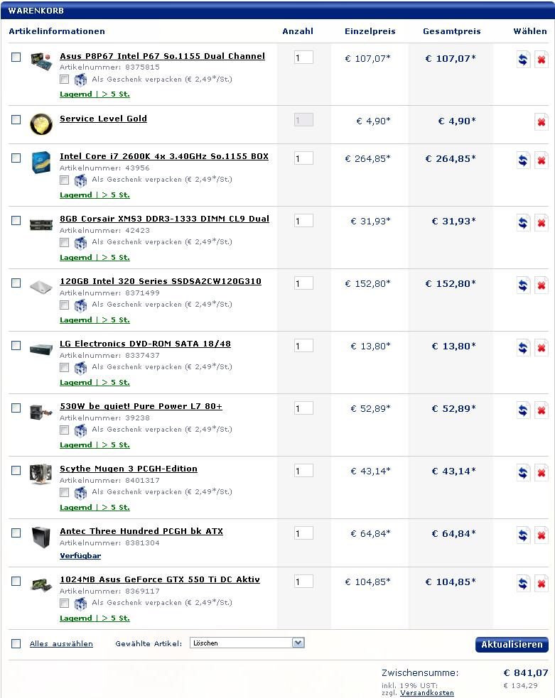

hallo
Da ich mich bei den Pc Angaben nicht so gut auskenne bitte ich euch kurz mal hier gucken http://www.kcc-computerservice.com/product_info.php/info/p2567_TERRA-WORKSTATION-7100.html
was kann man von diesen Rechner halten ?? Zeichne momentan Autocad 2012 (teilw. 3d)
Danke im voraus

habe die Daten nur kurz "überflogen" aber meiner Meinung nach ist zu wenig Arbeitsspeicher und gar keine Grafikkarte drinnen, und dafür ist der Preis dann zu hoch.

Eine Grafikkarte ist schon enthalten.
Zumindest ist eine angeführt:
1024 MB PCI-Express,
ATI Radeon HD 5570,
Anschlüsse: VGA / DVI-I / HDMI (HDCP/Audio)
OpenGL 3.2, passiv gekühlt
Was mir mehr Sorgen machen würde: "cool"cad bekommt mit der Maschine eine vollkommen neue Bedeutung:
Umgebungstemp. +10°C bis +32°C (bei Betrieb);
-20°C bis +50°C (außer Betrieb, Lagerung)
32° Grad Celsius bekommt es bei uns im Büro schon mal... (nicht klimatisiertes Büro) - geht dann die "Workstation" ein, verfällt die Garantie - oder wie?
Ausserdem sehe ich eher die Festplatte auf der schwachen Seite (500GB) - aber generell ist die Frage, ob man sich aktuell (Hochwasser Thailand!!!) einen neuen Rechner kaufen sollte...

Also wie gesagt, bei mir öffnet sich die Seite nicht ordnungsgemäß bzw. ich kann nirgends einen Link auf die Bestückungsliste finden.
Die ATI Radeon HD 5570 ist in jedem Fall keine Highend oder gute Midrangekarte. Wenn überhaupt, spielt sie nur in der unteren Midrange. Daher würde ich bei dieser Bestückung den Preis schon für völlig überzogen halten. Eine 500HDD würde ich zur Zeit nicht empfehlen, da die Preise auf Grund der genannten Ereignisse tatsächlich fast höher sind, als bei einer 120GByte SSD, mit der man einen größeren Nutzen hätte.
Die Umgebungstemperatur ist ja lächerlich, denn auch 40°C können schon mal im Hochsommer erreicht werden. Das Arbeiten macht zwar dann keinen Spaß mehr, aber zumindest der Rechner sollte so tun als ob  Was dann ist? Keine Ahnung. Ich gehe davon aus, dass die Kühlung dann versagt...
Der genannte Prozessor ist ganz gut. Wortmann selbst steht eigentlich für Qualität und Verbauung von Marken-Komponenten. Allerdings ist der Preis auch unverhältnismäßig hoch.

Hier nochmals die Daten Technische Daten:
Prozessor: Intel® Core™ i5-2400 Quad-Core,
3.10 GHz, 6 MB L3, HTT, EIST, EM64T, VT
Betriebssystem: original Windows® 7 Professional 64-Bit
inklusive installiertem Windows® XP-Mode
Gehäuse: Terra Professional PC611 REV 2.0
Einbauschächte frei: extern: 4x 5,25", 1x 3,5" / intern: 4x 3,5"
Netzteil: Seasonic, 80 plus Bronze mit
120mm Silent Netzteillüfter
• Input V~ / Hz: 100-240 V~ (Auto Full Range), 6A, 50-60 Hz
• Watt: 400 W
Mainboard: ASUS P8P67 LE
Sockel / Chipsatz: Socket LGA 1155 / Intel P67 Express
Hauptspeicher: 2x 2048 MB DDR3-RAM PC1333
Festplatte: 500 GB S-ATA II 7.200 rpm
Optische Laufwerke: Multinorm Double-Layer DVD±RW Brenner
Speicherbänke: 4x DDR3 PC1066/1333/1600+, max. 32 GB
Unterstützt DUAL-Channel Memory Architecture
Unterstützt Intel Extreme Memory Profile (XMP)
Slotanzahl 1x PCI Express 2.0 x16 für PEG-Grafikkarten,
1x PCI Express 2.0 x16 @ x4 oder x1 mode,
2x PCI Express 2.0 x1, 3x PCI über ASM1085
Unterstützt AMD CrossFireX Multi-GPU Technology
SATA Ansch./Typ 2x S-ATA III (6.0 Gb/s) + 4x S-ATA II (3.0 Gb/s)
Unterstützt Rapid Storage Techn. (RAID 0/1/5/10)
1x UltraDMA/133 + 1x S-ATA III (6.0 Gb/s) intern +
1x eSATA III (6.0 Gb/s) extern am Marvell 88SE9120
USB Anz./Typ 6x V2.0 extern + 8x V2.0 intern verfügbar,
2x V3.0 extern über ASMedia ASM1042 Contr.
Sound Realtek ALC892, 8-Kanal High-Definition Audio
VGA 1024 MB PCI-Express, ATI Radeon HD 5570,
LAN Realtek RTL8111E, 10/100/1000 Mbps, WOL/PXE
Schnittstellen onboard: 2x PS/2, 1x LAN (RJ-45), 1x S/PDIF Out (optisch),
1x eSATA III, , 6x Audio I/O,
8x USB 2.0 (2x vorne), 2x USB 3.0
Sonstiges / Extras: 2x USB 3.0, Raid Controller onboard,
2x USB 2.0 + Audio in Front
Tastatur: Cherry G81-3000 LPCDE-2 / PS2+USB
Maus: TERRA LaserMouse optical USB
Software: Kaspersky Internet Security OEM**,
Microsoft® Office Starter 2010***,
Microsoft® Live Essentials (Pre-Install)
Reltive Luftfeuchtigk. 10% bis 75% Betrieb (keine Kondensation)
5% bis 95% außer Betrieb (keine Kondensation)
Ist der Rechner zu teuer?
Welches Gerät würdet ihr derzeit empfehlen???
Gruß coolcad

Zu wenig RAM. 4GB reicht einfach nicht mehr. Es sollten hier mind. 8GB sein.

in meinen Augen ist der zu teuer.
Die Grafikkarte ist zu schwach und keine CAD-Karte. Zu wenig RAM 8GByte sollten es in der heutigen Zeit mindestens sein. Zumal diese den Preis auch nicht fett machen. Die 500GByte HDD würde ich gegen eine 120GByte oder 256GByte SSD tauschen.
Einen solchen Rechner sollte man ohne Probleme für weit unter 1000€ hinbekommen. HDD´s sind zur Zeit sehr teuer teilweise bis zum 4 fachen des Preises von vor einem halben Jahr.
In meinen Augen ist diese Kiste auch keine wirkliche Workstation. Mir fehlt ganz klar ein 24/7 next BD Service oder etwas ähnliches, das diesen Preis rechtfertigen würde. Die Komponenten sind allerdings nicht schlecht.
Ich habe dir mal auf mindfactory einen Rechner zusammengestellt. (siehe Bild) mit deutlich schnellerem Core i7, leistungsfähigem extra CPU-Kühler, 8GByte RAM, schnellerer Grafikkarte, 120GByte SSD, ebenfalls vollständig ausgewählten Markenprodukte und das für deutlich weniger. Du siehst also, dass deine Wahl kein Schnäpchen ist. Noch 120€ für eine Win7 prof 64bit OEM-Version und du hast einen deutlich besseren Rechner für weniger Geld.
