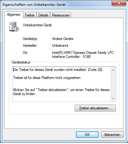

ich habe mir mittlerweile einen aktuellen Chipsatztreiber 9.2.0.1030 heruntergeladen und installiert.
Unter Gerätemanager finde ich aber immer noch ein unbekanntes Gerät. Alles deutet auf einen Chipset,andererseits steht darunter, dass der Treiber für diese Platform nicht vorgesehen ist.
Wie soll ich das verstehen?
Fehlt tatsächlich irgendeiner Treiber oder doch nicht?

Drücke mal auf aktualisieren und wähle dann den Ordner aus, in den du das Inf-Paket entpackt hast.
DANN müsste das mit dem Updaten auch klappen.
(Bei mir mir Win7@64bit hat das automatische aktualisieren auch nicht geklappt...)

Jetzt wär es dann wirklich interessant welches Notebook du hast...

Ich habe es gerade getestet... Komisch, ich dachte, das INF-Paket fragt nach einem Installations-/Dekomprimierungsplatz... Da habe ich mich wohl getäuscht.
Ändere mal die Dateiendung von .exe in .zip (oder rar) dann kannst du das Paket einfach irgendwohin entpacken.
Im Gerätemanager suchst Du dir dann die fehlerhaften Geräte und wählst einen Treiber aus den gerade entpackten Dateien aus.
WENN keine Passenden Treiber dabei sind.... hast Du wohl doch das falsche INF-Paket
