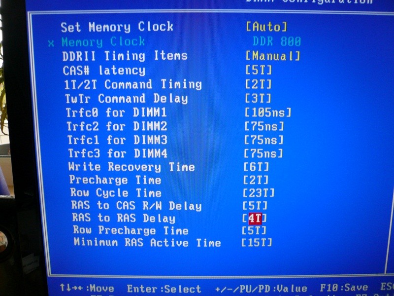

Hallo, ich besitze ein GA-M56S-S3
Dort waren 2x 1GB Speicher verbaut.
Nun habe ich mir zusätzlich nochmal 2x 1GB gekauft.
Das blöde ist, die Speicherpaare für sich laufen tadellos, nur wenn ich alle 4 zusammen einsetzen, stürzt der PC im Windows recht schnell ab.
Was mir auch noch aufgefallen ist, habe ich nur ein paar drinn, egal welches zeigt Windows 7 einen Leistungsindex für den Speicher von 5 an. Bei allen 4 Zusammen sind es auf einmal 7.
Nun habe ich den Tipp bekommen die Speicher Timings von Hand einzustellen, allerdings bin ich damit etwas überfordert.
Es sind mehr werte, als ich gedacht habe.
Siehe Anhang.
Was stellt man da wo ein?
Folgenden Speicher habe ich:
A DATA DDR2-800+ CL:4-4-4-12 2T Voltage: 2.0~2,1V
und
OCZ2P8002GK PC2 6400 4-5-4-15
Hat jemand ne Ahnung davon, welcher Wert wohin gehört?
Achso, das Bild wurde gemacht, als sich nur OCZ Riegel im PC befand.

erstellt am: 01. Apr. 2011 11:03    Editieren oder löschen Sie diesen Beitrag!  <-- editieren / zitieren -->   Antwort mit Zitat in Fett Antwort mit kursivem Zitat    Unities abgeben: 1 Unity (wenig hilfreich, aber dennoch)2 Unities3 Unities4 Unities5 Unities6 Unities7 Unities8 Unities9 Unities10 Unities Nur für Stahlformer 10 Unities + Antwort hilfreich
Original erstellt von Stahlformer:
und
als erstes muss man sehen, dass die Timings dem schlechteren RAM entsprechend angepasst werden. Der Tipp ist also garnicht schlecht gewesen. Demnach haben wir Latenzzeiten von 4-5-4-15 bei 800Mhz. Daher gehört die CAS Latency auf 4, RAS to CAS R/W Delay auf 5, RAS to RAS Delay auf 4 und Row Prechage Time auf 5. Die Minimum RAS active Time auf 15. Zu den anderen Werten hast du hier leider keine Angabe der RAMs allerdings nimmst du im Notfall genau die, die hier im Screenshot angezeigt werden. Es könnte auch reichen, wenn du die OCZ-Riegel in Slot 1 und 3 steckst und die schnelleren in 2 und 4. Dann sollte er eigentlich die Settings der OCZ nehmen. BTW würde ich mal versuchen einfach die Spannung manuell auf 2.1V zu setzen, da evtl. hier die Spannung einfach auf 1,85V runtergeregelt wird und so die schnelleren Timings nicht möglich sind. Dementsprechend kann es auch durchaus sein, dass die OCZ mit der höheren Spannung die niedrigeren Timings können. Hierfür fehlen mir aber weitere Bilder...
Edit: Wegen der Spannungen bis 2,25V sollten alle DDR2-Riegel abkönnen, wenn die Kühlung entsprechend ist. Ich gehe aber davon aus, dass die OCZ Kühlrippen haben und die anderen sind so oder so für die Spannung ausgelegt.

erstellt am: 01. Apr. 2011 11:38    Editieren oder löschen Sie diesen Beitrag!  <-- editieren / zitieren -->   Antwort mit Zitat in Fett Antwort mit kursivem Zitat    Unities abgeben: 1 Unity (wenig hilfreich, aber dennoch)2 Unities3 Unities4 Unities5 Unities6 Unities7 Unities8 Unities9 Unities10 Unities Nur für Stahlformer 10 Unities + Antwort hilfreich
Ich würde das manuelle Einstellen möglichst bleiben lassen und das "schlechtere" Ram Päärchen auf den Steckplatz stecken der für das Auslesen der Timings vom Board hergenommen wird, ist in der Regel Slot 1.
Dann stellt sich das Board von selbst auf die schlechteren Rams ein.
Die Methode funktioniert aber nur wenn das vermeintlich schlechtere Päärchen bei möglichst allen relevanten Timings schlechter ist. Nicht dass ein Parameter höher ist als beim besseren Päärchen mit dem die besseren dann auch nicht laufen.

erstellt am: 01. Apr. 2011 15:29    Editieren oder löschen Sie diesen Beitrag!  <-- editieren / zitieren -->   Antwort mit Zitat in Fett Antwort mit kursivem Zitat    Unities abgeben: 1 Unity (wenig hilfreich, aber dennoch)2 Unities3 Unities4 Unities5 Unities6 Unities7 Unities8 Unities9 Unities10 Unities
Ich habe jetzt mal die empfohlenen Werte eingestellt, da ist er direkt beim Hochfahren abgestürzt. Nun habe ich wieder alles auf Auto, und zumindest kann ich hier schreiben.

Hallo noch mal,
ich habe das Problem gefunden... Bei der Standardspannung von 1,8V verlangen die schlechtern Rams bei 5-5-5-18 3-23-6-3 ein Minimum RAS active Time von 18. Allerdings sind die Werte auf die höheren  5-5-5-18 4-24-6-3 gesetzt. Daher sollte es eigentlich auf beiden Seiten keine Probleme geben. Allerdings kann ich mir trotzdem vorstellen, dass eine leichte Spannungserhöhung auf z.B. 1,9V im Problemfall helfen sollte bzw. notwendig ist. Es steht übrigens etwas von "Maximal installierbarer Speicher : 2GB". Nun weis ich nicht, ob das nur ein Lesefehler ist...
MFG
Rick Schulz

erstellt am: 01. Apr. 2011 16:06    Editieren oder löschen Sie diesen Beitrag!  <-- editieren / zitieren -->   Antwort mit Zitat in Fett Antwort mit kursivem Zitat    Unities abgeben: 1 Unity (wenig hilfreich, aber dennoch)2 Unities3 Unities4 Unities5 Unities6 Unities7 Unities8 Unities9 Unities10 Unities Nur für Stahlformer 10 Unities + Antwort hilfreich
Wenn Du die A-Data Rams auf Slot 1 und Slot 3 steckst und die OCZ auf Slot 2 und 4
Dann sollte es eigentlich laufen
http://ftp.gigabyte.de/FileList/Manual/motherboard_manual_ga-m56s-s3_e.pdf  http://ftp.gigabyte.de/FileList/Memory/motherboard_memory_ga-m56s-s3.pdf
Wenn man nur zwei Module benutzt, dann soll man laut Handbuch diese auf Slot 1 und Slot 2 betreiben, bei 4 Modulen wie ich geschrieben habe Slot 1 und 3 zusammen und Slot 2 und 4 zusammen
[Diese Nachricht wurde von brainseks am 01. Apr. 2011 editiert.]

erstellt am: 01. Apr. 2011 16:13    Editieren oder löschen Sie diesen Beitrag!  <-- editieren / zitieren -->   Antwort mit Zitat in Fett Antwort mit kursivem Zitat    Unities abgeben: 1 Unity (wenig hilfreich, aber dennoch)2 Unities3 Unities4 Unities5 Unities6 Unities7 Unities8 Unities9 Unities10 Unities Nur für Stahlformer 10 Unities + Antwort hilfreich
Da glaube ich nicht dran, da die AData zum Teil schärfere Timings haben. Ebenso darf hier nicht das XMP-Profil zum Tragen kommen.

erstellt am: 04. Apr. 2011 07:18    Editieren oder löschen Sie diesen Beitrag!  <-- editieren / zitieren -->   Antwort mit Zitat in Fett Antwort mit kursivem Zitat    Unities abgeben: 1 Unity (wenig hilfreich, aber dennoch)2 Unities3 Unities4 Unities5 Unities6 Unities7 Unities8 Unities9 Unities10 Unities
Ich danke euch nochmal für eure Antworten.
Nachdem ich im Bios alles wieder auf Auto gestellt habe, läuft der Speicher komischerweise. Also das was da oben von Sandra ausgegeben wurde läuft immer noch.
Habe mittlerweile Windows7 neu installiert, und keinerlei Probleme gehabt. Nachvollziehen kann ich das zwar nicht, allerdings ist bei mir die Hauptsache das es läuft.
Danke nochmal.
