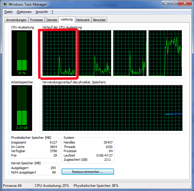

nochmals
AutoCAD kann nur 1 Kern nutzen? sprich nur das rot markierte oder wie??

erstellt am: 11. Apr. 2011 20:40    Editieren oder löschen Sie diesen Beitrag!  <-- editieren / zitieren -->   Antwort mit Zitat in Fett Antwort mit kursivem Zitat    Unities abgeben: 1 Unity (wenig hilfreich, aber dennoch)2 Unities3 Unities4 Unities5 Unities6 Unities7 Unities8 Unities9 Unities10 Unities Nur für mugg 10 Unities + Antwort hilfreich
Original erstellt von mugg:
Ja!
Nein!
Die Verarbeitung eines Kerns wird vom Prozessor teilweise logisch verteilt. Das heist allerdings trotzdem nicht, dass hier Multithreadingverarbeitung stattfindet, da ein paralleles Ansprechen nicht stattfindet, sondern die Prozesse nacheinander auf den jeweiligen logischen Kernen verteilt werden. Eine Anwendung mit Multithreadingunterstützung würde aber in diesem Fall nicht die Prozesse nacheinander, sondern z.B. 4 Prozesse gleichzeitig starten und dementsprechend die Ergebnisse danach zusammenführen. Daher steht auch da 25% Auslastung bei Verwendung allerd 4 Cores.
Hoffe es halbwegs verständlich erklärt zu haben...

erstellt am: 14. Apr. 2011 07:42    Editieren oder löschen Sie diesen Beitrag!  <-- editieren / zitieren -->   Antwort mit Zitat in Fett Antwort mit kursivem Zitat    Unities abgeben: 1 Unity (wenig hilfreich, aber dennoch)2 Unities3 Unities4 Unities5 Unities6 Unities7 Unities8 Unities9 Unities10 Unities
ja so einigermassen
komisch ist einfach, dass der xeon auf dem Datenblatt klar mit quadqore beschrieben ist. Im Taskmanager sind dann eben diese vier Felder sichtbar.
Beim i5 hingegen steht nirgendwo was von Quadcore. Jedoch sind im Taskmanager auch vier Felder zu sehen???
oder ist da mit quad was anderes gemeint??

erstellt am: 14. Apr. 2011 08:35    Editieren oder löschen Sie diesen Beitrag!  <-- editieren / zitieren -->   Antwort mit Zitat in Fett Antwort mit kursivem Zitat    Unities abgeben: 1 Unity (wenig hilfreich, aber dennoch)2 Unities3 Unities4 Unities5 Unities6 Unities7 Unities8 Unities9 Unities10 Unities Nur für mugg 10 Unities + Antwort hilfreich
Quadcore heist, dass 4 physikalische Kerne vorhanden sind. Im Falle vom Core i5 sind es je nach Prozessor 2 physikalische Kerne (Dualcore), die dank Hyperthreading auf 4 logische Kerne aufgeteilt werden, oder eben 4 physikalische Kerne (Quadcore), die kein Hyperthreading unterstützen.
