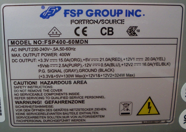

Es lässt mir doch keine Ruhe und ich habe mal ein paar Daten meines Rechners zusammengestellt:
ACPI x86-basierter PC
CPU Typ: 2x Intel Pentium III Xeon, 2500 MHz
Motherboard ID: 02/27/2008-Bearlake-6A79OM4BC-00
Arbeitsspeicher: 3072 MB
BIOS Typ: Award (02/27/08)
CPU-Eigenschaften:
CPUID CPU Name: Intel(R) Core(TM)2 Quad CPU Q9300 @ 2.50GHz
CPUID Revision: 00010677h
CPU Takt: 2494.14 MHz  (Original: 2500 MHz)
Netzteil: s. Foto im Anhang
Welches Netzteil gibt es alternativ zu diesem?
Worauf muss ich achten?

Intel Pentium 3 Xeon ist klar
Ein gutes günstiges
Oder ein sehr tolles etwas teureres dafür Kabelmanagement

RSchulz
Moderator²
Beiträge: 5541
Registriert: 12.04.2007
@Work
Lenovo P510
Xeon E5-1630v4
64GB DDR4
Quadro P2000
256GB PCIe SSD
512GB SSD
SmarTeam V5-6 R2016 Sp04
CATIA V5-6 R2016 Sp05
E3.Series V2019
Altium Designer/Concord 19
Win 10 Pro x64
erstellt am: 15. Nov. 2010 10:36    Editieren oder löschen Sie diesen Beitrag!  <-- editieren / zitieren -->   Antwort mit Zitat in Fett Antwort mit kursivem Zitat    Unities abgeben: 1 Unity (wenig hilfreich, aber dennoch)2 Unities3 Unities4 Unities5 Unities6 Unities7 Unities8 Unities9 Unities10 Unities Nur für seistandhaft 10 Unities + Antwort hilfreich
Original erstellt von brainseks:
Ein gutes günstiges
Das ist wirklich Top für den Preis!

War am Samstag noch kurz shoppen und hab mir ein NT besorgt.
Nicht das teuerste und nicht das billigste, aber ich wollte
wissen, ob es wirklich daran liegt.
Und keine Änderung. Weiterhin Abstürze mit Meldungen wie "bad header pool" oder "IRQL-NOT-Less-OR-Equal"
Habe dann nochmal ein RAM herausgenommen und den verbliebenen auf beiden Steckplätzen getestet und dann den anderen.
Brachte jedoch keine Änderung. Wie groß ist die Wahrscheinlichkeit das beide RAM's gleichzeitig kaputtgehen?
Wie finde ich heraus, ob das Motherboard defekt ist?

"Bad Pool Header", wäre der dahinter angezeigt Adressbereich wichtig
Da die Meldung sofort wieder verschwindet konnte ich mir das noch nicht notieren. Muss den aut. Neustart mal abschalten.
Die oben schon mal genannte Meldung "PFN_List_Corrupt" kommt auch noch.
Die Meldungen kamen vor und nach dem Austausch des NT.
An USB-Sticks habe ich nur 3 o. 4 die ich schon länger ohne Probleme benutze. USB-Festplatte lief auch über 1 Jahr problemlos, habe sie jetzt an der Fritzbox um zugriff vom 2. Rechner zu haben. USB-Drucker ist im Moment nicht angeschlossen.
Einzige Änderung in letzter Zeit war Fritz-Wlan-Stick durch LAN ersetzt, da ich Wlan für Rechner eine Etage höher brauchte.
Aber daran kanns ja wohl nicht liegen.
Werde mich heute Abend nochmal dransetzen und Berichten.

der Piepton kommt aber eher selten vor. Gestern bestimmt 10mal Bluesreen gehabt mit unterschiedlichen Meldungen. Neustart meistens nur durch Reset möglich. Aber nur 1mal mit o.g. Piepton.

Naja fassen wir mal zusammen, das Netzteil ist es offensichtlich nicht, die Speicher hast auf mehreren Steckplätzen probiert und mit Memtest getestet, trotzdem IRQ Probleme, Bluescreens und Abstürze en mass. Ein Medion PC mit höchstwahrscheinlich einer Platine von MSI.
Entweder Du hast im BIOS rumgefuchtelt und Blödsinn eingestellt, oder Übertaktet was die Karre nicht verträgt, oder das MSI (von der Marke kommt viel Elektroschrott) ist am Sack. Was auch gerne mal sein kann, die Northbridge wird viel zu heiss weil ein schlechter Kühler draufsitzt mit einem popligen Wärmeleitpad und zu schwacher Klammer, das erste was ich beim Mainboardeinbau immer mache, ist das Wärmeleitpad vom Chipsatzkühler kratzen, richtige Paste drunter, die Klammer etwas zubiegen damit der Anpressdruck höher ist. Evtl mal in die Richtung gucken, Kiste mal paar Minuten laufen lassen und schauen obs irgendwo zu heiss wird

Also wenn die Daten stimmen,
      +3.3 V                                            1.89 V
      +5 V                                              2.42 V
      +12 V                                             7.42 V
      -12 V                                             -7.68 V
      -5 V                                              -2.72 V
dann ist es immernoch das Netzteil bzw. wahrscheinlich das Mainboard. Aber eigentlich kann ich mir das fast nicht vorstellen, da die Werte so weit unten sind, dass der Rechner eigentlich garnicht laufen dürfte.
Was ist die D-Platte? Fat32? wenn es eine eigenständige ist, dann hau die mal weg.
Ich würde dir empfehlen alle Geräte auszubauen, die du für den Boot nicht brauchst, und dann nochmal zu testen.
Die restlichen Daten bzw. z.B. Temps sind total in Ordnung, allerdings müsste man diese mal auslesen, wärend man den Rechner einem Stresstest(z.B. 30 min Benchmark) aussetzt.
