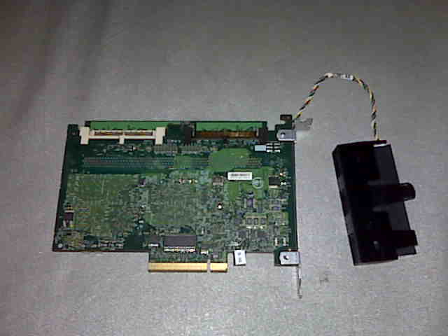

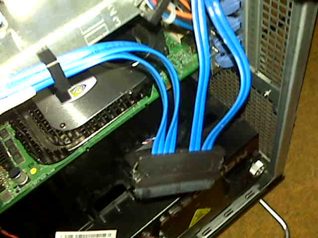

Die Platten zu formatieren wäre nicht tragisch, aber soweit komme ich ja erst gar nicht.
Ich stelle mal die Bilder der Karte ein. Vielleicht gibt das noch weitere Hinweise.
Bendix

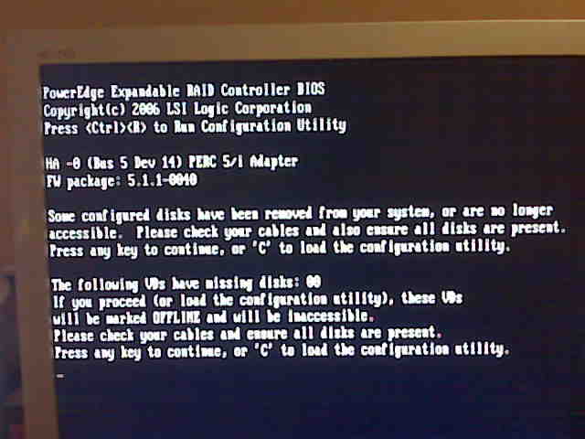

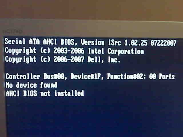

Ich habe noch ein Bild von der Fehlermeldung gemacht. Es kommt mir widersprüchlich vor, dass das AHCI BIOS zwei mal genannt wird.
Bendix

erstellt am: 08. Okt. 2010 21:42    Editieren oder löschen Sie diesen Beitrag!  <-- editieren / zitieren -->   Antwort mit Zitat in Fett Antwort mit kursivem Zitat    Unities abgeben: 1 Unity (wenig hilfreich, aber dennoch)2 Unities3 Unities4 Unities5 Unities6 Unities7 Unities8 Unities9 Unities10 Unities Nur für bendix 10 Unities + Antwort hilfreich
Nabend,
ganz ehrlich... Ich denke, dass das BIOS nen Schuss weg hat. Die Fehlermedlung hat IMHO nichts mit dem Controller zu tun. Setz einfach mal das BIOS zurück. Entweder per Button oder Batterie rausnehmen booten, ausschalten und Batterie wieder reinstecken.

ich habe in der Zwischenzeit einfach mal eine SATA-Platte in den Rechner getan statt der SAS-Platten und XP draufgezogen. Das hat geklappt.
Wenn ich nun die SATA-Platte durch eine SAS-Platte ersetze, welche über die Karte angeschlossen wird, wird diese einfach nicht erkannt. Ich habe auch hiervon ein Bildschirmfoto gemacht.
Das einzige, was jetzt noch bleibt, ist, mir ein SAS-Kabel für den Mainboardanschluss zu besorgen und es damit zu versuchen. Auf eine RAID-Konfiguration kann ich erstmal verzichten.
