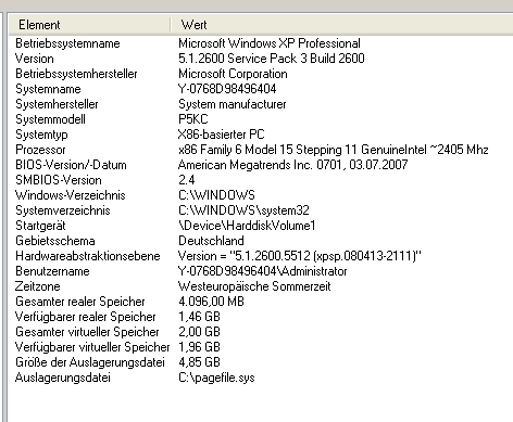

bendix
Sehen Sie sich das Profil von bendix an!   Senden Sie eine Private Message an bendix  Schreiben Sie einen Gästebucheintrag für bendix
Beiträge: 171
Registriert: 01.08.2009
erstellt am: 21. Aug. 2010 19:13    Editieren oder löschen Sie diesen Beitrag!  <-- editieren / zitieren -->   Antwort mit Zitat in Fett Antwort mit kursivem Zitat    Unities abgeben: 1 Unity (wenig hilfreich, aber dennoch)2 Unities3 Unities4 Unities5 Unities6 Unities7 Unities8 Unities9 Unities10 Unities
danke für die Antworten.
Ich bin mit dem Tuning wieder zurückgegangen. In Memtest4 hat der Speicher Fehler gezeigt, und ich glaube, dass meine Festplatte das irgendwie nicht mag. Sie hat angefangen, zu vibrieren, sodass das gesamte Gehäuse gebrummt hat. Im Tuningzustand hat sie bei der Arbeit auch lauter gerattert. Ich hoffe, sie ist nicht geschädigt. Dennoch möchte ich an dem Tuningthema dranbleiben, weil es mich fasziniert. Ich muß da wohl aber noch ein Gefühl für entwickeln. Wie sollte man den Speicher einstellen, wenn man die CPU hochtaktet?
Ich habe mal screenshots von Taskmanager und Systeminfos gemacht, wie von Metallica vorgeschlagen. Da sieht man, dass nur 2GB genutzt werden.
Bendix

erstellt am: 21. Aug. 2010 19:47    Editieren oder löschen Sie diesen Beitrag!  <-- editieren / zitieren -->   Antwort mit Zitat in Fett Antwort mit kursivem Zitat    Unities abgeben: 1 Unity (wenig hilfreich, aber dennoch)2 Unities3 Unities4 Unities5 Unities6 Unities7 Unities8 Unities9 Unities10 Unities Nur für bendix 10 Unities + Antwort hilfreich
Original erstellt von bendix:
Hallo,Wie sollte man den Speicher einstellen, wenn man die CPU hochtaktet?
In der Regel betreibt man den RAM erstmal mit dem kleinsten Teiler und Standardlatenz, damit der Arbeitsspeicher nicht zum Problem wird. Wenn man die CPU an ihre Grenzen gebracht hat, kann man dann mit dem RAM anfangen und geht soweit wie es eben möglich ist, so dass noch die Benchmarks ohne Probleme durchlaufen. Sowohl die CPU wie auch der Arbeitsspeicher muss aber unter Umständen mit einer höheren Spannung versorgt werden. Für derartige Versuche muss aber erstens eine vernünftige Kühlung voraus gesetzt sein und zweitens muss man sich darüber im Klaren sein, dass man Grenzwertig agiert. Ebenfalls sollte man ein bestimmtes Level nicht überschreiten. Dies ist allerdings von der CPU abhängig.
MFG
Rick Schulz
