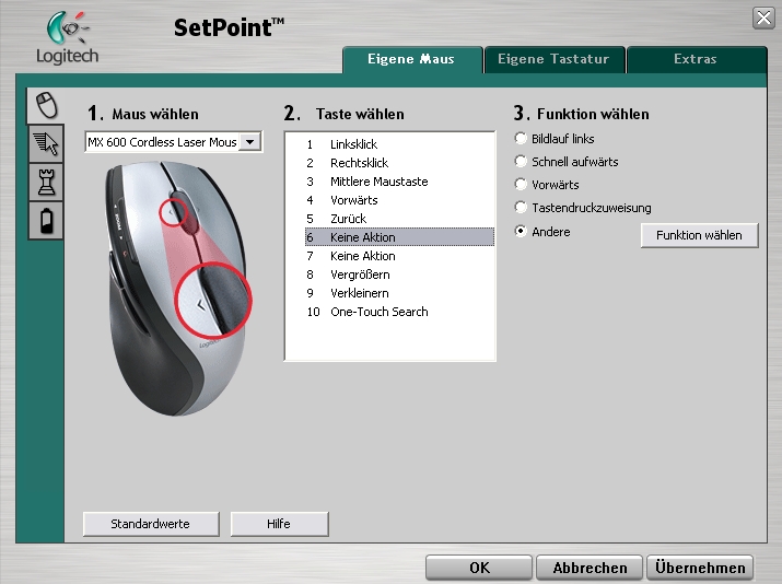

Servus zusammen,
also ich hab das bei mir so gelöst (s.h. Bild) weil ich beim scrollen und beim drücken der mittleren Maustaste auch immer nach links oder rechts weggekippt bin.

Oh sorry, glaub hab den Beitrag auch etwas flasch verstanden, das Druckpunktproblem umgeht man so natürlich nicht ...
