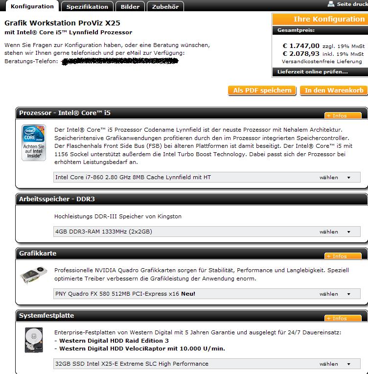

ich habe gerade die ersten Beiträge so ein bischen durchgelesen, aber ehrlich gesagt sind die mir gerade etwas zu groß . Mein Problem ist folgendes, ich möchte einen möglichst günstigen CAD Rechner für den Professionellen Einsatz.
Rahmenbedingungen:
kleine Baugruppen schätze bis maximal 500 Teile in der obersten ebene. Bisher keine komplizierten importierten Teile (also Verbrennungsmotoren oder komplizierte performance lastige Produktdaten). Bereich der Konstruktion ist Sondermaschinenbau. Auf längere Sicht ist keine viel größere Teile Anzahl zu erwarten.
CAD = SolidWorks bisher noch keine CAD Daten vorhanden
Aufgrund des knappen Budgets möchte ich eigentlich auf ein 32Bit System hinaus, Aufgrund der eher kleineren Baugruppen denke ich daß ich in den nächsten Jahren kein RAM Problem bekomme. (bis zu 5 Jahre)
meine Sysinfo ist veraltet, dieser Rechner hat mir treue Dienste geleistet bei großen Baugruppen also mit Import Daten komplizierter Geometrie (Achsen, Motoren).
Meine bisherigen Erfahrungen beziehen sich auf das Anwenden von SolidWorks, mesit hatte ich komplett Systeme von Dell oder HP.
So jetzt kommt mal die erste Frage,
Wenn ich mir bei Dell einen Precision T3500 Konfiguriere bieten die mir immer die Server Prozessoren XEON W3503 an. Nur beim kleinen T1500 bekomme ich den i5 angeboten. Ich habe gelesen daß die sehr ähnlich sind, aber wo ist der Haken bzw. welcher ist besser für CAD geeignet, wenn ich nach Dell gehe klar der Server Prozessor (laut Beschreibungen der Workstations)?
Zweite Frage, Aufgrund meiner doch eher kleineren Anforderung bin ich am überlegen ob die Quattro FX580 ausreichend ist, oder die Quattro FX 1800 doch zu nehmen ist.
Mein Hauptproblem ist natürlich, daß noch keine Baugruppen vorhanden sind und ich dei Rechner nach meinen tatsächlichen Rahmenbedingungen testen kann(hab ja nichts realistisches).
weiteres Umfeld ist dann natürlich noch ein Server für die Daten, so daß die Festplatte nicht besonders groß sein muß. Was für eine, habe ich noch keinen Plan.
Betriebssystem ist auch so eine Frage angebracht ist sicher ein XP 32Bit aber ich habe auch schon gutes von WIN7 gehört und es wird von SolidWorks ab 2010 SP1 wohl auch schon supportet.
Grundsätzlich wird dieses System vermutl. dann auch 3-5 Jahre eingefroren das heißt, die Rechner bleiben, die SolidWorks Version bleibt auf 2010 Sp wird noch aktualisiert.
Aufgrund des Preises mein Wunsch:
i5, Nvidia Quattro FX580 der rest relativ offen. oder sollte ich lieber auf den i7 und die FX1800 setzen?
gruß Heiko

Hallo Heiko,
vom Prinzip her ist deine Anforderung nicht die Größte. Allerdings hast du das wichtigste vergessen. Den Preis  Vom Prinzip her würde ich denken, dass ein Standard i5 oder i7-System reicht. Allerdings rate ich prinzipiel im prof. Bereich eher zu einer Workstation, da die ganzen Fehlerkorrekturen in einer "normalen" Consumerkiste fehlen. Allerdings wäre es empfehlenswert zumindestens auf die Unsterstützung von ECC reg. Ram (DDR3) zu achten, da mehr Fehler im Ram auftreten, als viele denken. Zum Thema Core i5 und Core i7... Naja was soll ich sagen ich selbst bin privat stolzer Besitzer eines Core i7 und bin sehr glücklich, auch wenn ich gleichzeitig weis, dass ein Core i5 nicht bedeutend schlechter ist, ist dieser jedoch deutlich beschnitten. (Cache, evtl. Funktionen wie TurboBoost oder HT) Ich kann dir zu Windows7 raten, insofern es supportet wird und würde dir trotz alle dem zu einer Windows 64bit mit min 4GByte Arbeistspeicher raten. Die hundert Euronen machen es nun auch nicht fett und glaube mir, dass du die Reserven früher oder später zu schätzen wissen wirst. Allerdings, wenn du ein 64bit-System nimmst, dann sollten es mindestens die 4GByte (ECC reg.!) sein, da die gleichen Daten zum Teil ein Drittel mehr Speicher auf Grund der Addressierungsgröße, die zu den Daten gehört, verbraucht. Die fx580 sollte allerdings für deine Belangen reichen. Übrigens würde ich auch in eine SSD investieren, da diese nun auch nicht mehr die Welt kosten. Wenn du einen Preis angeben würdest, könnte ich konkreter Aussagen machen.

jetzt kommt ein bischen ein Problem, wenn ich mir jetzt z.B. einen Dell Konfiguriere komme ich auf satte 2091,- ohne Mwstr. allerdings mit Monitor und SpaceExplorer. Den SSD kann ich da nicht mit Konfigurieren. Allerdings ist mir bei der SSD ( voller stolz daß ich überhaupt weis was das ist) nicht ganz im klaren ob Du eine da eine Hybrid Festplatte meinst oder eine richtige SSD. Jedenfals habe ich beim Thema SSD auch noch zusätzlich das Problem, daß ich nichts über die Haltbarkeit eines solchen Speichemediums weis (allerdings die Vorteile wiegen nicht schlecht).
Aufgrund eurer, hier mal ein Dankeschön an dieser Stelle, Hinweise habe ich mal einen Dell Konfiguriert:
One Intel® Xeon® Processor W3520(2.66GHz,8MB L3,4.8GT/s,130W,QC)Memory runs at 1066MHz
768MB PCIe x16 NVIDIA Quadro FX 1800 (2xDP+DVI or DP+2xDVI or DP+DVI+VGA) Graphics Card
4GB DDR3 ECC Memory (1066MHz, 2x2GB)
320GB (7,200 rpm) SATA 3.0Gb/s Hard Drive with NCQ and 16MB DataBurst Cache™
hierbei musste ich jetzt komprisse wegen Dells Angebot machen, Prozessoren gibt es in dieser Klasse nur die Server Prozessoren also die XEON und da Stelle ich mir immer noch die Frage ob ein I7 nicht besser wäre. Eine SSD war ebenfalls nicht im Angebot, dafür hat dieses System eine FX1800 aber wiederum keine downgrade auf eine FX580.
Weitere Highlights dieses Systems wären dann noch:
20in E2009W European Black WIDESCREEN Value Flat Panel (1680X1050)TCO99 DVI-D
3DConnexion SpaceExplorer Motion Controller
Und Software:
Windows 7 64Bit
Office Basic (Word, Excel, Outlook)
ges. Preis steht ja oben schon, wollen ja keine Werbung machen.
Meine Eingangsfrage basierte auf einem T1500, der käme auf ca. 1500,- ohne Mwstr. Peripherie gleich (monitor, Space mouse) Software war auf 32 Bit ausgelegt, 3MB DDR3 non ECC (das ist nach deiner Beschreibung untragbar), hatte einen I7-860 (Taktzeit ist schneller als beim XEON und vier Kerne anstatt zwei, welcher ist denn nun besser) und natürlich nur eine FX580 Graka.
Also wenn ich es jetzt so vor mir sehe, sollte ich doch in Richtung T3500 gehen (ECC find ich wichtig)
bleibt mir noch offen die Prozessor Frage I7 vs. XEON (I7 unterstützt Hyperthreading der XEON meines Wissens nicht, auch ist der XEON ein umgemodelter I7 mit zwei Kernen weniger aber mehr... glaub cache...oder so...??..)
Jetzt gehe ich mal bei HP und einem kleinen Workstation Anbieter vorbei und Verglecihe da  mal, der kleine war recht teuer bisher, hatte aber durchgängig nur I5 und I7 Prozessoren anstatt die XEON.

Heiko, denk doch mal nach:
2.000,- für ein hochprofessionelles Arbeitsgerät das 5 Jahre lang genutzt werden soll... Das sind gerademal 400,- pro Jahr, also weniger als die Handyrechnung Deiner Tochter.
"Raunz nicht, kauf!" hat's bei uns mal in einem berühmten Werbespruch geheissen.
Zu den technischen Details:
SSD habe ich zwar, würde ich aber nicht empfehlen wenn der Preis zwickt.
Aber jedenfalls eine sehr schnelle Festplatte der "normalen" Bauart.
CPU soll möglichst schnell sein (frag mich woher Du einen 2,66GHz konfigurierst - schau dass das min. 3GHz sind, das spürt man wirklich).
Der Rest scheint mir sehr OK zu sein.
Auf Anruf bei Dell wird Dir noch Manches wunschgemäss umkonfiguriert was im Onlineshop nicht geht, ausserdem kannst Du dem Preis beim purzeln zuschauen.

der w3520 ist ein Quadcore auf Basis des Core i7. Dieser unterstützt ebenfalls HT und TurboBoost und ist vergleichbar mit dem Core i7 920 (Sockel 1366). Die einzige Beschneidung ist, dass dieser nur über DualChannel verfügt. Daher dürfte der Core i7 920 Leistungstechnisch etwas besser sein. Allerdings ist der Speichercontroller seit der Nehalemarchitektur innerhalb der CPU und Funktionen wie z.B. ECC sind nun von der CPU abhängig. Beispiel
*** ECC memory support requires Intel® Nehalem-WS 1S W3500 series or Nehalem-EP E5502/E5504/E5506 processors
Daher müsstest du bei einem Core i7 auf ECC verzichten. Wie gesagt, entstehen deutlich mehr Fehler im RAM, als viele vermuten würden. Ebenfalls kannst du dir sicher sein, dass der Xeon-Prozessor höheren Standards entspricht.
Die Lebensdauer einer SSD liegt zum Teil schon über der einer HDD. Daher solltest du hier keine Probleme mehr sehen. Wenn allerdings der Preis eine Rolle spielt, dann kauf dir lieber eine schnelle HDD.
Alles in allem finde ich den Dell nicht schlecht, wobei die Festplatte ruhig mehr Cache und eher im Bereich einer 10kU/min-Festplatte liegen könnte.

Hallo Leute,
ich geb mal Rückmeldung zu meinem Rechner Sparprojekt! Es geht immer noch billiger, jedenfalls wenn der externe Admin gefragt wird...... Preis ist mir nicht bekannt aber bei der Rechner Frage wurde ich übergangen, ich kam am Montag also zur Arbeit und da Stand er, der CAD Rechner, der erste seiner Art in meiner neuen Firma.
Auffallend war der übertrieben große Bildschirm, 26", meiner Ansicht nach zu groß. Mir wäre einn 22" lieber gewesen. Der Rechner, naja Preisgünstig muß er gewesen sein, er hat einen Q9400 Prozessor(der ist Preislich um einige hundert Euro günstiger als der I7 oder der Wxxxx) aber immerhin eine FX1800 (hier wäre ich wiederum mit der FX580 zufrieden gewesen) alles in allem will ich ja nicht jammern, aber der Prozessor unterstützt ja kein Hyperthreading, was bedeutet ich habe glaub ich nur 2,66Ghz. Denke aber dennoch daß dieser Rechner es tun wird, da ja noch nichts vorhanden ist dauert es eine Weile bis ich mal ein paar Baugruppen so aufgebläht habe bis der an seine Grenzen kommt   und bis dahin..... ist schon etwas Zeit vergangen. Von SSD wollen wir mal überhaupt nicht mehr reden und Speicher hab ich 3,6GB, okay wozu mehr wenn XP32 nicht mehr unterstützt   ich wär so gern bei WIN 7 64bit eingestiegen...... liegt sogar ne installations CD noch bei..... oh man.
Aber alles in allem bin mal zufrieden, ich will nicht jammern bevor der Rechner mir sich seine schwächen offenbart hat. Denke alles in allem ist er schon für mich/meine Firma geeignet.
