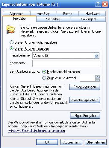

ich habe mir eine externe NDAS-Fest platte als Erweiterung zu meinem Notebook gekauft. Diese hab ich an meinen WLAN-Router (über LAN) angeschlossen. Danach Treiber unter Windows XP installiert.
Im Explorer unter "Arbeitsplatz" ist die Platte sichtbar. Leider kann ich da aber nicht darauf zugreifen, bzw. nicht schreiben. Wenn ich eine Datei draufkopieren möchte kommt folgende Meldung:
"Datei xy kann nicht kopiert werden: Der Datenträger ist schreibgeschützt. Heben Sie den Schreibschutz auf, oder verwenden Sie einen anderen Datenträger."
Unter RMT-> Eigenschaften -> Freigabe habe ich "diesen Ordner freigeben" eingestellt. Siehe Bild "Freigabe"

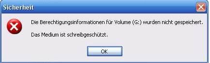

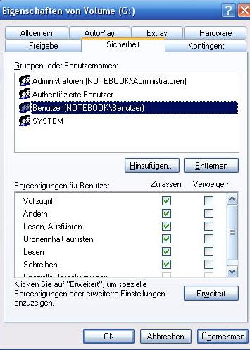

Wenn ich unter Sicherheit ander Berechtigungen verteilen möchte kommt wieder eine Fehlermeldung "...Medium Schreibgeschützt..." Siehe Bilder "Sicherheit.."

Hallo nochmal.
Das Problem hat sich soeben gelöst. Habe mir aus den Internet eine (ausführliche) englische Anleitung runtergeladen. Dort stand dann, dass man, wenn man auch schreiben möchte, den "Write-Key" eingeben muss. In der deutschen Anleitung (die nur ein kleiner Flyer ist) steht da nur, dass man das optional eingeben kann. Ich dachte daher das wäre eine zusätzliche Verschüsselung oder so.
Jedenfalls es funktioniert!
