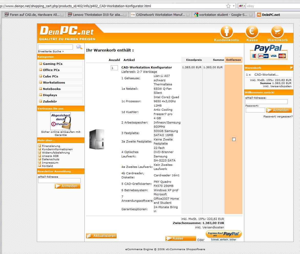

Also ich würde auf Xeon verzichten, auch wenn dadurch die Dual CPU Lösung ins Wasser fällt, Quad Core wenn man in Richtung Rendering gehen möchte ok, aber CPU Takt möglichst hoch wählen. Die FX1700 muss nicht unbedingt sein, Preis/Leistung würde ich die FX570 vorziehen. Einen Vorschlag hät ich mal hier zu machen.

@ brainseks - wie gesagt; bin noch relativ unbedarft im pc metier... für den anfang hätte ich einfach gerne eine "fertig-lösung" bei der ich auch nen ansprechpartner hab, wenn mal was nicht funktioniert...
von den xeons rätst du nehme ich mal an ab, weil der speicher dadurch teurer wird? oder gibts noch andere gründe?
hab mir nur gedacht ghz/euro leistung ist bei nem 8core system einfach höher (wobei das wahrscheinlich so viele faktoren mitspielen, dass das zu einfach gedacht war..?)
also in etwa so: 3ghz quad - quasi 12ghz (kostet dann wie in dem von dir zusammen gestellten angebot ~1300)
weitere 12ghz wären dann wieder in etwa so viel (2.reichner) - wohingegen ein zusätzlicher xeon quad 2.5 bloß 300.- kosten würden... also quasi 10ghz für 300.- statt 12 für 1300.-
das mit der graKa ist ne gute nachricht  ...danke!

erstellt am: 17. Feb. 2009 09:33    Editieren oder löschen Sie diesen Beitrag!  <-- editieren / zitieren -->   Antwort mit Zitat in Fett Antwort mit kursivem Zitat    Unities abgeben: 1 Unity (wenig hilfreich, aber dennoch)2 Unities3 Unities4 Unities5 Unities6 Unities7 Unities8 Unities9 Unities10 Unities Nur für maxalex 10 Unities + Antwort hilfreich
Die Ghz Rechnung geht so ganz und garnicht auf. Das System ist leider wesentlich komplexer als nur stur GHz zu addieren. Xeons sind in Bezug auf Leistung also Rechenleistung recht teuer gegenüber den normalen Core 2. Das einzigste was ein normalsterblicher als Unterschied zu spüren bekommt ist der Mehrpreis und die fehlende Möglichkeit ein Dual CPU System zu betreiben, was meiner Meinung nach im privaten Bereich mehr als kein Sinn macht.

ok - dann core 2 prozessor - 4x3ghz, 4gb ram
und win xp 64 - bin gerade noch am suchen, welcher händler das mitliefern kann.
ev. wirds doch der "brainseks-dein-pc"pc  ...die haben mir gerade geschrieben, dass sie auch nach österreich liefern würden...
ich werde berichten und danke schon mal für eure hilfe!!!

hmmm... was meint ihr? sind´s die 400.- mehr wert - gegenüber brainseks dein-pc vorschlag?
(core2quad 4x3ghz, 4Gb ram, FX570...)
