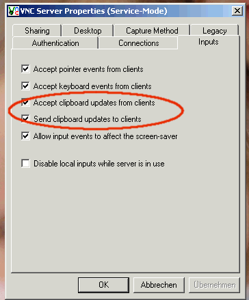

Hallo cdreamer!
Du könntest eine Remote-Desktop-Software wie z.B. RealVNC benutzen, damit holst Du Dir (bei bestehender Netzwerk-Verbindung   ) den Desktop des einen Rechners als Programmfenster auf den anderen Rechner und kannst Daten über die Zwischenablage austauschen.
Gruß, Walter
Ps.: Eine etwas präzisere bzw. ausführlichere Fragestellung wäre sicher hilfreich gewesen...
