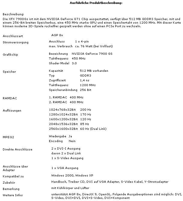

hier die Technischen Daten der Grafikkarte.
Sisco

erstellt am: 08. Apr. 2008 18:00    Editieren oder löschen Sie diesen Beitrag!  <-- editieren / zitieren -->   Antwort mit Zitat in Fett Antwort mit kursivem Zitat    Unities abgeben: 1 Unity (wenig hilfreich, aber dennoch)2 Unities3 Unities4 Unities5 Unities6 Unities7 Unities8 Unities9 Unities10 Unities Nur für Sisco 10 Unities + Antwort hilfreich
Hallo Sisco,
ich hab gerade die Daten deiner Graka gesehen und gelesen, dass das eine AGP-Karte ist. Somit ist es warscheinlich wirklich die Grafikkarte, die den Fehler verursacht. Hier kann auch ein defekt der GRafikkarte vorliegen. Bei AGP läuft alles noch über den normalen PCI-Bus zusammen.
