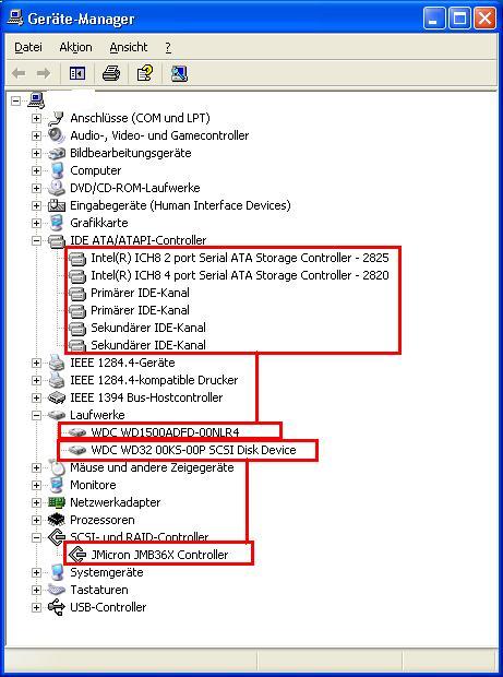

PC mit ASUS P5B-Deluxe-Mainboard. Das Board besitzt zwei unabhänige Festplattencontroller, einmal den "Intel" der 6 SATA-Anschlüsse bedient (die auch als Raid konfiguriert werden können) und einmal einen "JMicron", der einen IDE und zwei SATA´s bedient.
Seit über einem Jahr habe ich folgende Konfiguration:
1.) am "JMicron" ein IDE-DVD-ROM und einen SATA-DVD-Brenner,
2.) am "Intel" die Systemfestplatte und eine Datenfestplatte (kein Raid).
Vor kurzen passierte folgendes:
Beim Laden eines großen CAD-Projektes kam es zu Fehlern (Datenverlust). Zuerst dachte ich, das es am CAD-System liegt. Dann wurde der PC aber auch irgendiwe träge und nach einem Neustart wurde die Datenfestplatte von Chkdsk auch auf Fehler hin überprüft. Zweiter Gedanke, die Festplatte hat einen Schaden. Also habe ich die Daten (noch einmal) gesichert, was über 24h dauerte. Die Platte war dabei um Faktor 10 langsamer.
Nach Einbau einer neuen Platte lief das System 2-3 Tage wieder normal, dann trat der Fehler aber wieder auf.
Also habe ich mein System mal durch geprüft. Die Festplatten sind alle i.O., laufen in anderen PC´s ganz normal. Die Überprüfung auf Viren, Trojaner & Co. (verschiedene Prüfprogs) verlief Ergebnisslos.
Fazit: wenn ich eine "Daten"-Festplatte parallel an die Systemplatte hänge, wird das System nach einiger Zeit (manchmal 1 bis 2 Tage) langsam, teilweise kann man nicht auf die Date-HDD zugreifen. Nach einem Neustart will Chkdsk die Platte prüfen, manchmal findet es Fehler, die behoben werden können, mnachmal bleibt Chkdsk einfach stehen - der PC muss neu gestartet werden. Manchmal muss ich dann sogar die Daten-HDD heraus nehmen, damit das System wieder hochfährt. Ein ganz merkwürdiges Verhalten, nicht reproduzierbar.
Jetzt habe ich einfach mal den SATA-Brenner am "JMicron" abgehängt und daran die Daten-HDD gehängt und das System arbeitet seit einer Woche ganz normal.
Hat jemand dafür eine Erklärung? Wäre es möglich das der "Intel" einen Schaden hat?
Lutz
Edit: Anbei noch die Hardwarekonfiguration

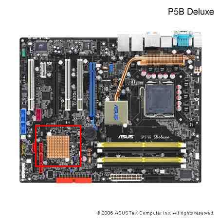

Also normalerweise hat Asus eher Probleme mit integrieren von controllern und nicht mit den Chipsätzen selber. Der Intel controller sitzt im Intel chipsatz, von daher gehe ich erstmal nicht von einem Defekt aus, sondern tippe ins blaue auf Hitzeprobleme. Mach mal den Gehäusedeckel auf im Betrieb und fass mal denn unteren quadratischen Kühler an, ob der lose ist oder heiss wird. (Kühler abnehmen, Wärmeleitpad abmachen, richtige Leitpaste dran und wieder draufmontieren)
Alternativ bios update, bei der Version 0614 gabs ein fix für SATA Kompatibilität.
Oder Du lässt es bleiben, weil es nun funzt?!
