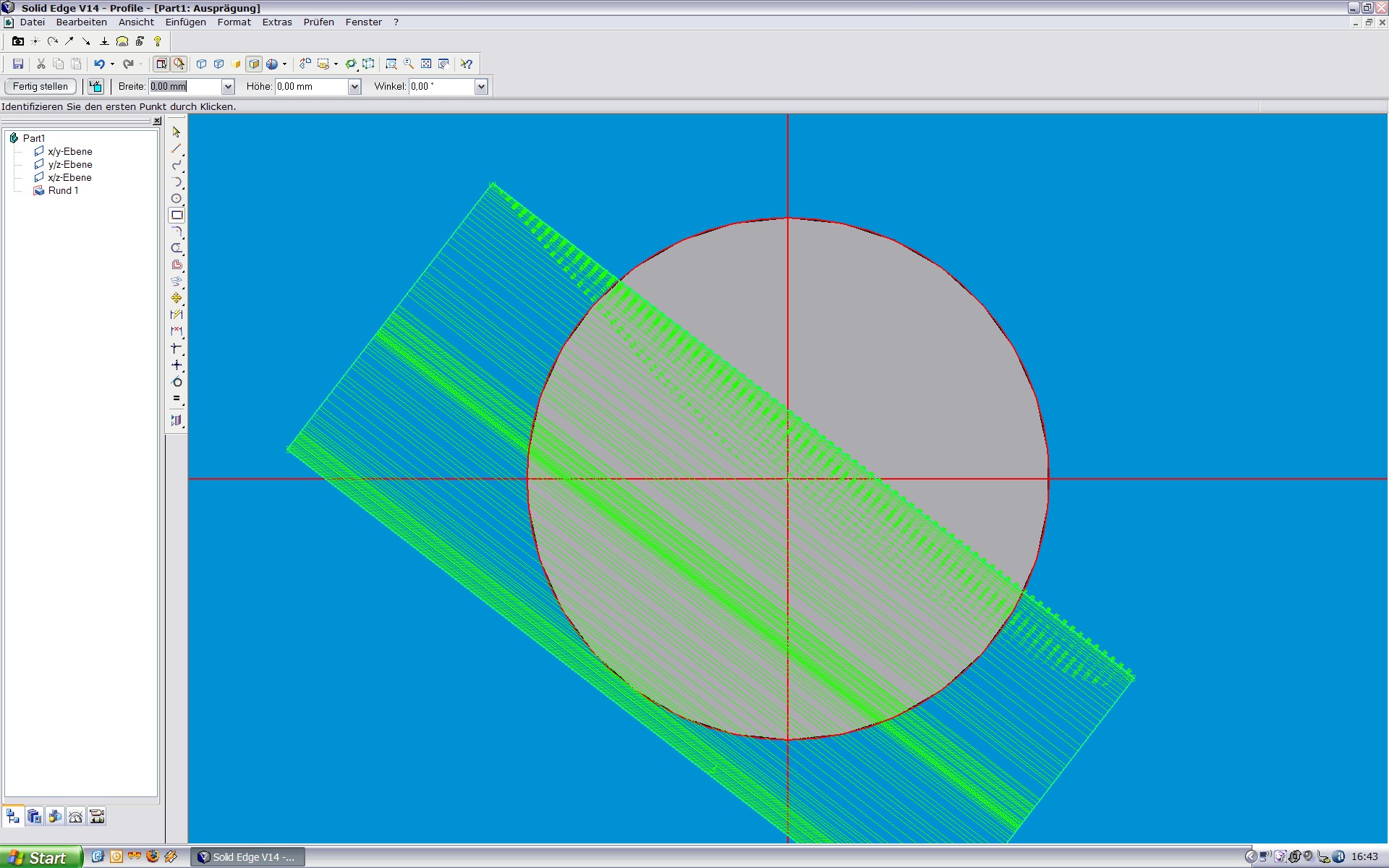

Hallo liebe CAD.de Community!
Dies ist mein erster Beitrag, und ich hoffe, dass ich im richtigen, bzw. passenden Board gelandet bin.
Ich studiere Maschinenbau an der FH-Gießen und habe mir für Konstruktionen und sonstigen, während des Studiums anfallenden, Arbeiten ein DELL Precision M6300 Notebook gekauft. Nun habe ich unsere Solid Edge Version (ist eine akademische Version von unserem Fachbereich) installiert und es treten folgende Probleme auf:
- wenn ich im Skizzen-Modus einen Kreis, oder bspw. ein Rechteck aufziehe, dann bleiben mehrere "Größen" der Geometrie angezeigt. Das Bild bleibt so bis ich die Ansicht etwas drehe. Ich weiß  nicht, ob ich es so gut beschrieben habe, daher habe ich mal einen Screenshot gemacht: siehe Bild solid_edge1.jpg

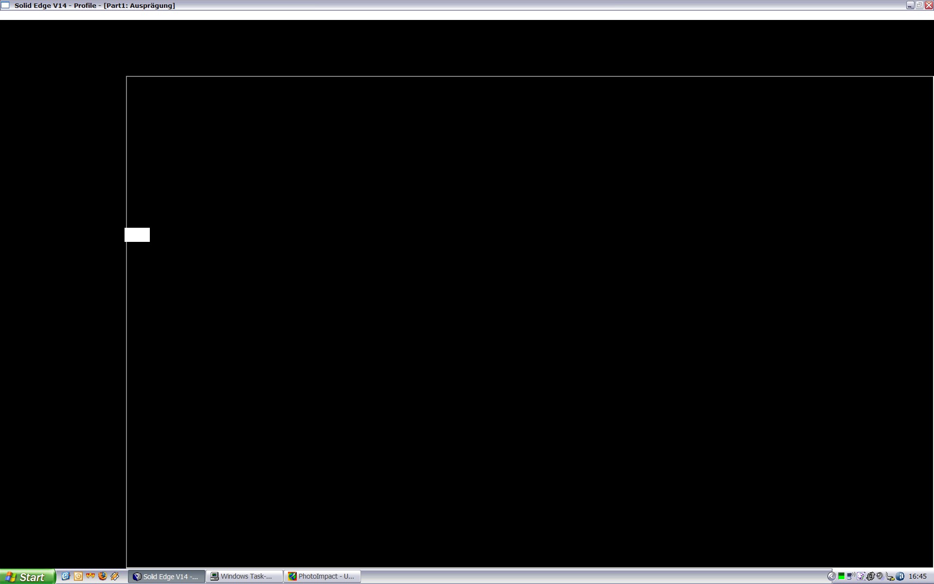

- nach ca. 1 Minute bleibt SE dann hängen. Es lassen sich keine Buttons mehr anklicken, oder Bauteile bewegen bzw. drehen (der per Maus noch per Space Navigator). nach einer Weile wird der Bildschirm dann schwarz, so wie es auf dem Screenshot: solid_edge2.jpg zu sehen ist.
Ich habe jetzt mal die Auslagerungsdatei auf eine Größe von 2,5 bis 6 GB eingestellt (war vorher vom System verwaltet) aber das hat nicht gebracht.
Es scheint doch eher ein Fehler in der Grafikdastellung zu sein, oder? Ich habe mit bei DELL die neuesten Treiber für die FX1600M heruntergeladen und installiert, das änderte aber auch nichts.
Meine Systemkonfiguration seht ihr ja, kann mir irgendjemand helfen diese Fehler zu beheben? Oder kommt der Precision mit so alter Software nicht klar? Er übertrifft in allem sämtliche Systemanforderungen, die Solid Edge hat. Würde mich über Tips sehr freuen.
MfG Marius

Schwer zu sagen...
Achso: erstmal herzlich willkommen!
Erstmal ist Dein SE ja eine sehr alte Version - da sollte Euer FB schon etwas mehr aufbeiten können, dann würde es auch mit der Zeritifizierung und dem Support etwas freundlicher aussehen - Deine Kombination ist nämlich so nicht vorgesehen- theoretisch nicht mal mit dem Betriebssystem...
Schau mal hier: http://support.ugs.com/online_library/certification/index.php?page=4&p=pPo&v1=7&v2=00030&v3=00010&status=ics
Ansonsten kannst Du bei den nVidia-Treibern ein Profil für die verwendetete Software einstellen - da gibt´s sicher auch SE - vielleicht hilft das ja...
Vielleicht hilft auch noch eine Anfrage im SE-Brett...

Hallo Ralf,
erstmal vielen Dank für deine schnelle Antwort.
Naja, das Problem ist hier, dass die Hochschule, trotz Studiengebühren keine Kohle hat um im CAX Bereich zu investieren, obwohl das doch nun der Bereich ist wo man mitschreiten muss. Aus dem Grund habe ich mir ja auch den DELL gekauft, damit man was gescheites zum arbeiten hat. Leider ist da auch letztes Semester der Prof. in den Ruhestand gegangen und hat sich nicht weiter um neue Verträge gekümmert. Im Fachbereich munkelt man, dass es demnächst für uns die V19 geben soll ... warten wir mal ab.
Du meinst das Nvidia Control Panel, nehme ich an? Da gibt es ein "UGS Solid Edge" Profil, das habe ich mal aktiviert und auch die Einstellung "Die 3D Anwendung entscheiden lassen" zu Gunsten von "Meine bevorzugte Einstellung mit folgendem Fokus verwenden:" umgestellt. Ich habe Zwischen Leistung und Qualität erst die Stufe "Ausgeglichen" gewählt, das hat nichts gebracht. Dann habe ich es dort auf "Leistung" umgestellt, und in den NVIDIA Einstellungen (rechte Maustaste auf das Icon neben ber Uhr) Anti-Aliasing und Anisotrope-Filterung, die beide auf 2x standen, ausgeschaltet.
Jetzt habe ich meine Getrieb-Konstruktion (ca. 80-100 Bauteile) geöffnet, und es läuft gut!
Das erste Problem ist nach wie vor da. Werd mal im SE-Bereich etwas dazu posten. Dir nochmals vielen Dank!
