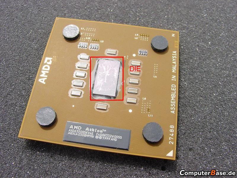

hallo,
habe ein recht unorthodoxes anliegen für ein cad- board, hoffe trotzdem hilfe zu kriegen,
mein rechner zu hause ist leider seit gestern abend tot. bin von der aussenwelt abgeschnitten.
wollte einen amd xp 2100 gegen einen amd xp 3000 tauschen. habe aus zeitgründen aber keine! neue wärmeleitpaste verwendet. rechner lief mit dem 3000er kurz an und ging wieder aus. hatte den internen takt aber auf 133mhz gelassen. hätte ich auf 166 stellen sollen? na gut kaputt dachte ich (gebraucht ebay), baue meinen alten wieder rein, nichts mehr- fährt das bios durch, bleibt aber beim starten von xp hängen. es ist auch keine neuinstallation/ reparatur von xp mehr möglich, bildschirm bleibt schwarz, vermutlich wenn er beim installen in den grafikmodus schalten will.
was kann ich tun? alles nochmal raus- ordentlich paste verwenden, nochmal versuchen? wird proz. zu heiss und kann nicht in höhere Leistung schalten?warum lässt sich der alte (voll intakte)Prozessor auf einmal nicht mehr verwenden??? Hat das Board mit dem 3000er eine Schaden gekriegt?
Board Gigabyte 7VAXP, 1,5 Gb Speicher, Elsa Gloria III
gruss hans

eigentlich sollte der Umbau ohne weiteres klappen, Dein Mainboard kann was mit einem XP3000+ mit Barton Kern anfangen und müsste auch den korrekten FSB erkennen ob der jetzt 333 oder 400MHz FSB hat (gibt beides). Was bei den Athlon Generationen ohne heatspreader oft passiert ist, dass bei der Montage oder Demontage des Kühlers das DIE des Prozessor beschädigt wurde. Meist eine abgebröselte Ecke oder entlang der Kante durch verkanten oder verkippen des Kühler wenn die Halteklammern hohe Vorspannung haben und geklipst wird nicht verschraubt. Möglicherweise hast Du Dir damit beide Prozzis auf die gleiche Weise zerstört. Auf jeden Fall MUSST Du immer ausreichend aber auch nicht zuviel Wärmeleitpaste drauftun, das würde ich als erstes mal machen, dabei kuckst Du Dir das DIE mal ganz genau an ob rund rum scharfkantig oder was abgebröselt ist. Wenns gut ausschaut mal das BIOS rücksetzen mit dem Jumper oder wenn du reinkommst mal "load default" durchführen.

die chips hatten ein hitzeproblem. habe paste druntergeschmiert. nun läuft der alte wieder. hatte über das doppel- biosflash ein neues altes bios draufgespielt und auch die batterie rausgemacht, das war es aber nicht. der neue chip ist trotzde perdue denke ich, der rechner läuft jetzt zwar, aber ohne ins bios zu kommen, black screen ...
habe den takt auf 166 gesetzt und die clk- ratio auch angepasst, die kanten sind übrigens teilweise leicht angefressen am DIE ...

Ja leicht angefressen geht noch, es gab aber auch Modelle die sehr pingelig auf angefressene Kanten reagierten, die alten Durons da konnte man nen ganzen Ecken wegbrechen und die liefen noch.

Jop Blackscreen ist meist CPU, manchmal Speicher oder Netzteil. Da Du aber nur die beiden CPUs getauscht hast und nun bei beiden nichts mehr geht, tippe ich auf Montagefehler und zerstörte Prozzis.
Wenn jetz beide am Sack wären, würde ich an Deiner Stelle drüber nachdenken, ein anderes Board zu holen, das zwar die gleichen Speichermodule aufnimmt, aber Prozessoren mit heatspreader (Metallabdeckungen auf dem DIE) draufpassen. Die Prozessoren sind nämlich echt günstig im ebay zu haben und die boards gehen auch. Sockel 939 echt günstig und gut, AM2 wäre noch besser und aktuell aber allerdings DDR2 Speicher notwendig.
