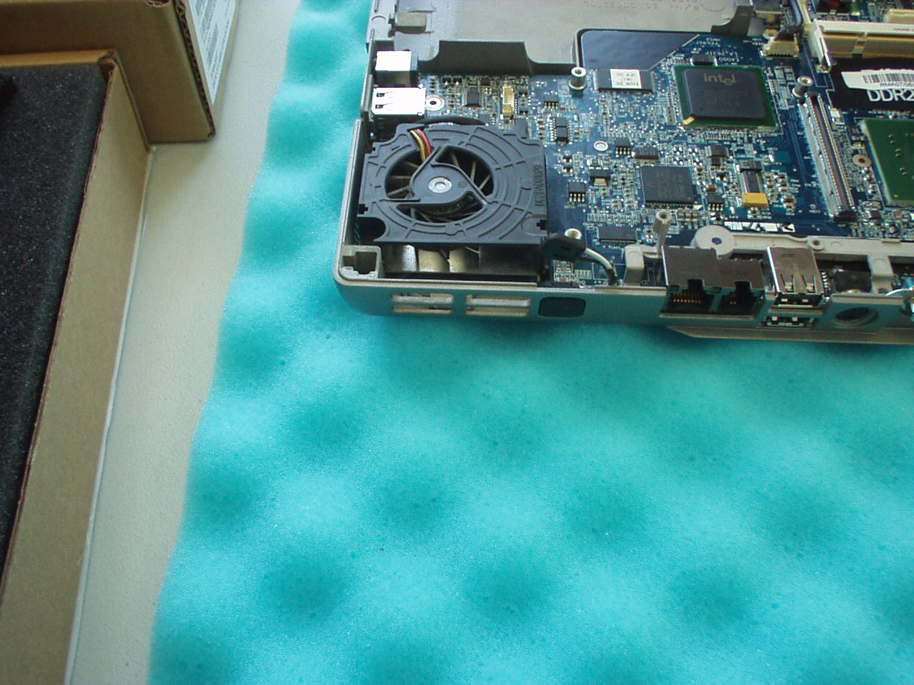

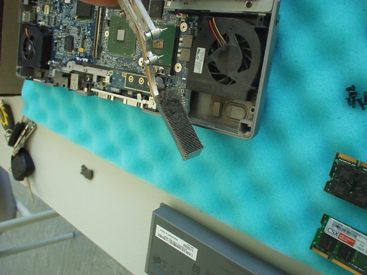

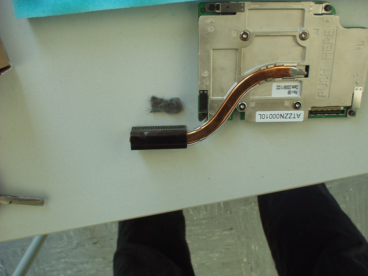

Moin!
Ich habe soeben an meinem M70 infolge Hitzeschaden
- eine neue Grafikarte,
- ein neues Mainboard und
- einen neuen Prozessor einbauen lassen müssen.
Ursache war, man mag es gar nicht wahrhaben, jeweils ein dichter Staubfilz vor den unglaublich kleinen Wärmetauschern der Heatpipes (Bilder anbei). Unglücklicherweise kann man den Staub an dieser Stelle unter normalen Umständen überhaupt nicht sehen, so dass man auch bei sorgfältiger Pflege das Problem nicht ahnt. Ich muss allerdings zugeben, dass mich die erhöhte Wärmeentwicklung am Geräteboden bereits seit einiger Zeit gewundert hatte, ich habe das aber nur zum Anlass genommen, immer für freie Luftwege zu sorgen - leider nur außen.
Dieses Problem kann nach Aussage des Servicetechnikers bei allen ähnlich gebauten Geräten auftreten!
Man kann das Risiko verringern, indem man z.B. mit trockener Druckluift aus der Dose bei ausgeschaltetem Gerät den an der beschriebenen Stelle sich ansammelnden Staub regelmäßig zurück in den Lüfter pustet und dafür sorgt, dass er von dort auch ganz nach unten heraus kommt.
Meine eigene Erfahrung ist, dass man den aufgewirbelten Staub auch besser sofort mit einem Haushaltsstaubsauger aufsaugt, sonst findet man ihn alsbald im Wärmetauscher des Nachbarcomputers.
Aber Vorsicht! Staubsauger nicht direkt da dran halten! Durch den Luftstrom und den Staub können die Kunststoffrohre durch Reibung statisch elektrisiert sein.
