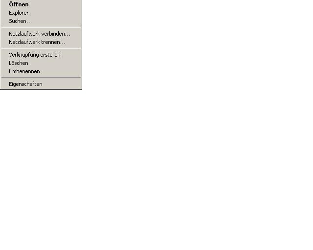

Versuch mal folgendes:
Rechte Maus auf das Arbeitsplatz-Symbol, dann Verwalten, Datenträgerverwaltung.
Jetzt guck mal ob und welchen Laufwerksbuchstaben Deine USB-Platte hat und gib ihr versuchsweise einen anderen Buchstaben.
Dann schau, ob Du sie wieder im Explorer findest und berichte uns!

@ Michael 18111986:
RM-Arbeitsplatz gibts keine Verwaltung. siehe Anhang.
Auch in den Eigenschaften hab ich nix gefunden.

Original erstellt von santacad:
@ Michael 18111986:
Na dann musst Du den langen Weg gehen:
Start / Einstellungen / Systemsteuerung / Verwaltung / Computerverwaltung - dann wie oben beschrieben!
Kann sein, dass Du Dich als lokaler Anministrator anmelden musst.
Die Frage nach den Netzlaufwerken kam wohl, weil sich sich Netzlaufwerke und USB-Geräte schon mal in die Quere kommen...
