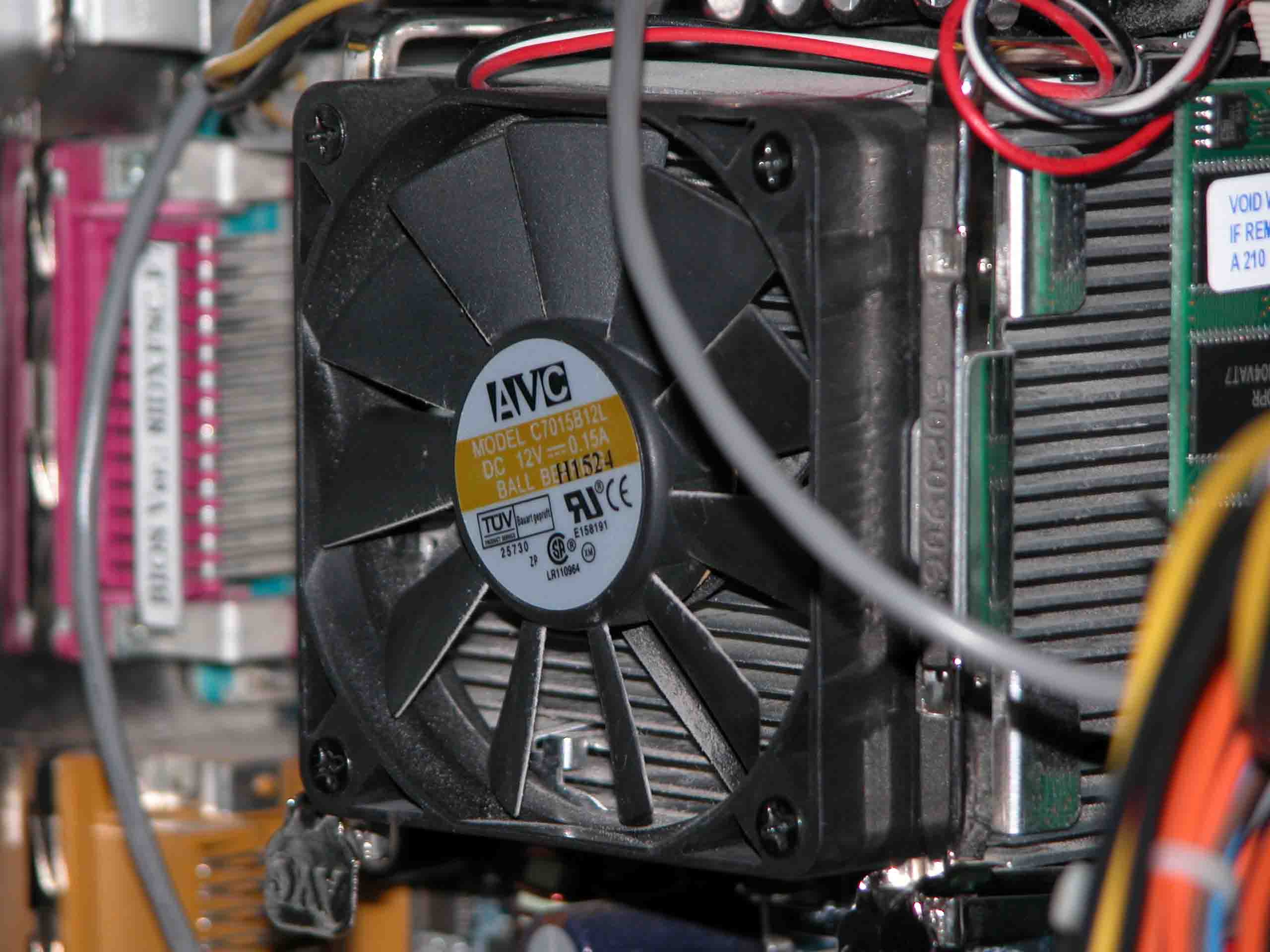

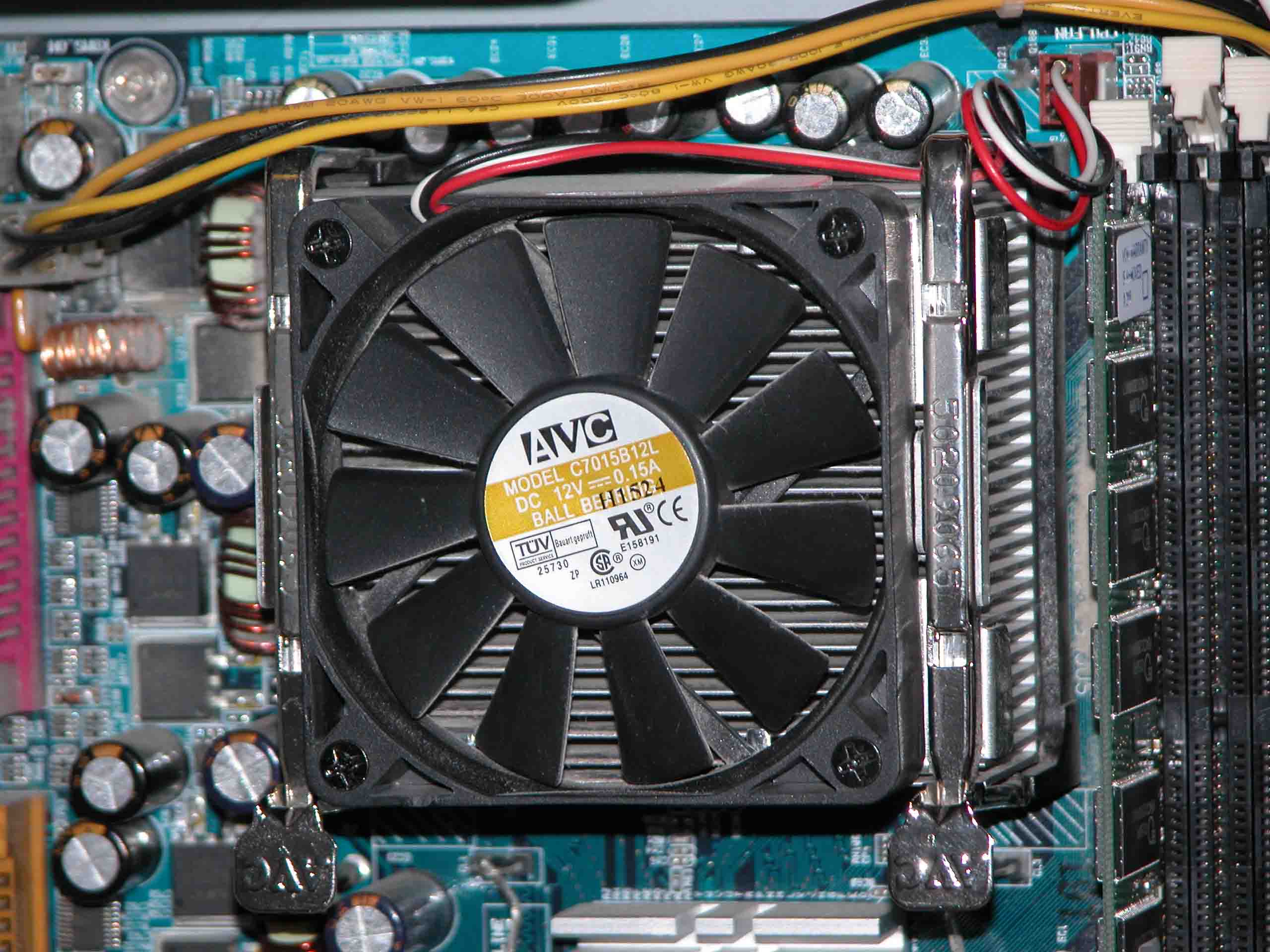

Ich bin mir zwischenzeitlich ziemlich sicher, daß mein CPU-Lüfter der "Krawallmacher" ist.
Da würde ich jetzt natürlich gerne den Lüfter tauschen und habe dahingehend sogar von einem Freund das Angebot zu einem Lüftertausch bekommen.
Vermeintlich kann man die Lüfter "sorglos" austauschen; aber infolge Unsicherheit frage ich hier lieber noch einmal um Beurteilung (Rat/Tip) nach.
Die beiden Rechner (Lauter PC / Leiser PC) sind nahezu identisch.
FSC-Scaleo600-PIV/1800MHz / FSC-Scaleo600-PIV/1600MHz.
Identische CPU-Bezeichnung: P68, Willamente, A80528
Lt. Everest unterscheiden sich CPU, CPU-Bezeichnung auch praktisch nur in der Taktfrequenz von 1800 bzw. 1600 MHz.
Die Sensoren liefern hinsichtlich dem CPU-Kühllüfter die Info's:
4327 RPM / 3245 RPM
Die Lüfter selber unterscheiden sich produktmäßig lt. Aufschrift wie folgt:
BALL. Cooler Master. CM 12V / AVC. Modell C7015B12L. DC 12V. 0,15A.
Frage: Spräche etwas dagegen, wenn wir hier die CPU-Lüfter einfach austauschen?

Original erstellt von parch:
Nur den Lüfter oder auch den Kühlkörper?
Ich habe mal versehentlich den ganzen Kühlkörper abgerissen, als ich nur den Lüfter reinigen wollte, weil ich mir die Zeit (und die nötige Beleuchtung!) nicht genommen hatte, die Befestigung des Lüfters richtig zu verstehen. Das Schlimme daran war, dass ich dabei den Prozessor mit herausgerissen habe, aus dem verriegelten Sockel, und dass man den Verriegelungshebel an dem Sockel nicht betätigen kann, wenn der Kühler auf dem Prozessor fest klebt, was mit der guten Wärmeleitpaste der Fall ist. Bei dem Versuch, den Prozessor so wieder in den veriegelten Sockel zu bekommen, habe ich ihn fast kaputt gemacht und bin nur mit einem blauen Auge davon gekommen ( = ein verbogenenes Beinchen, was dann aber so freundlich war, beim Gradebiegen dran zu bleíben.)
Da half dann nur, alles zu zerlegen und erst den Prozessor wieder neu einzusetzen, was mit offener Verrieglung ja auch gar kein Problem ist, und dann den Kühlkörper neu zu fügen, also mit neuer Wärmeleitpaste aufzusetzen. Danach war alles wieder gut, aber ich musste eben warten, bis ich Wärmeleitpaste kaufen konnte, denn so was passiert natürlich immer mitten im Wochenende.
Also gehen tut das alles, aber man sollte gut vorbereitet sein.
Die nötigen Reglen für Verarbeitung der Wärmeleitpaste sind im web gut dokumentiert.

Ähm ... hallo Roland!
Also ich tendiere nur zum Austausch des Lüfters - -.
'Habe es auch noch nicht in Angriff genommen; -wollte erst einmal abwarten, ob hier ggf. jemand vehement von meinem Vorhaben abrät bzw. Infos anführt, warum man das nicht machen sollte/darf.
Augenscheinlich sind die Kühlkörper ähnlich, die Lüfter ebenso (wenngleich natürlich von unterschiedlichen Herstellern) und nur die beiden "Halteklammern oder Haltebügel" sehen erstmal nicht unbedingt identisch aus. Aber vermeintlich wird's damit kein Problem ...!?
Ansonsten müßte mitsamt Kühlkörper ausgetauscht werden; -vorsichtig, versteht sich!
Die eigentliche Frage war aber, ob man im konkreten Fall, die benannten Lüfter einfach-mal-so tauschen darf, bzw. ob da ggf. leitungsmäßige Parameter zwischen CPU-Wärmeentwicklung und Lüfterleistung bestehen; resp. sonstwelche Abhängigkeiten.
(Falls zur dahingehenden Beurteilung weitere Angaben zu den beiden hier vorliegenden CPU's / Lüftern erforderlich ist: Bescheid sagen!)
Hat dazu ggf. jemand eine Meinung?

Guten Morgen und vielleicht der besseren Veranschaulichung wegen, zwei Fotos vom "Leisen AVC-Lüfter" und den "störrischen" Haltebügeln.
Randinfo: Zum Lüftertausch muß ich zwangsweise einen Haltebügel öffnen, da das Lüfteranschlußkabel unter einen Haltebügel verlegt wurde.

Die beiden "Blech-Flügel" in Bild 1 unten am Kühler links und rechts nach unten in Richtung Mainboard drücken und dabei nach aussen kippen. Denke da sind Krallen dran die an dem schwarzen Plastikrahmen eingehakt sind. Falls zu viel Vorspannung drauf ist, die Flügel runterdrücken und das Aushaken mit einem flachen Schraubenzieher machen. Aber Dein versierter Kollege der sich angeboten hat, sollte das hinkriegen.
