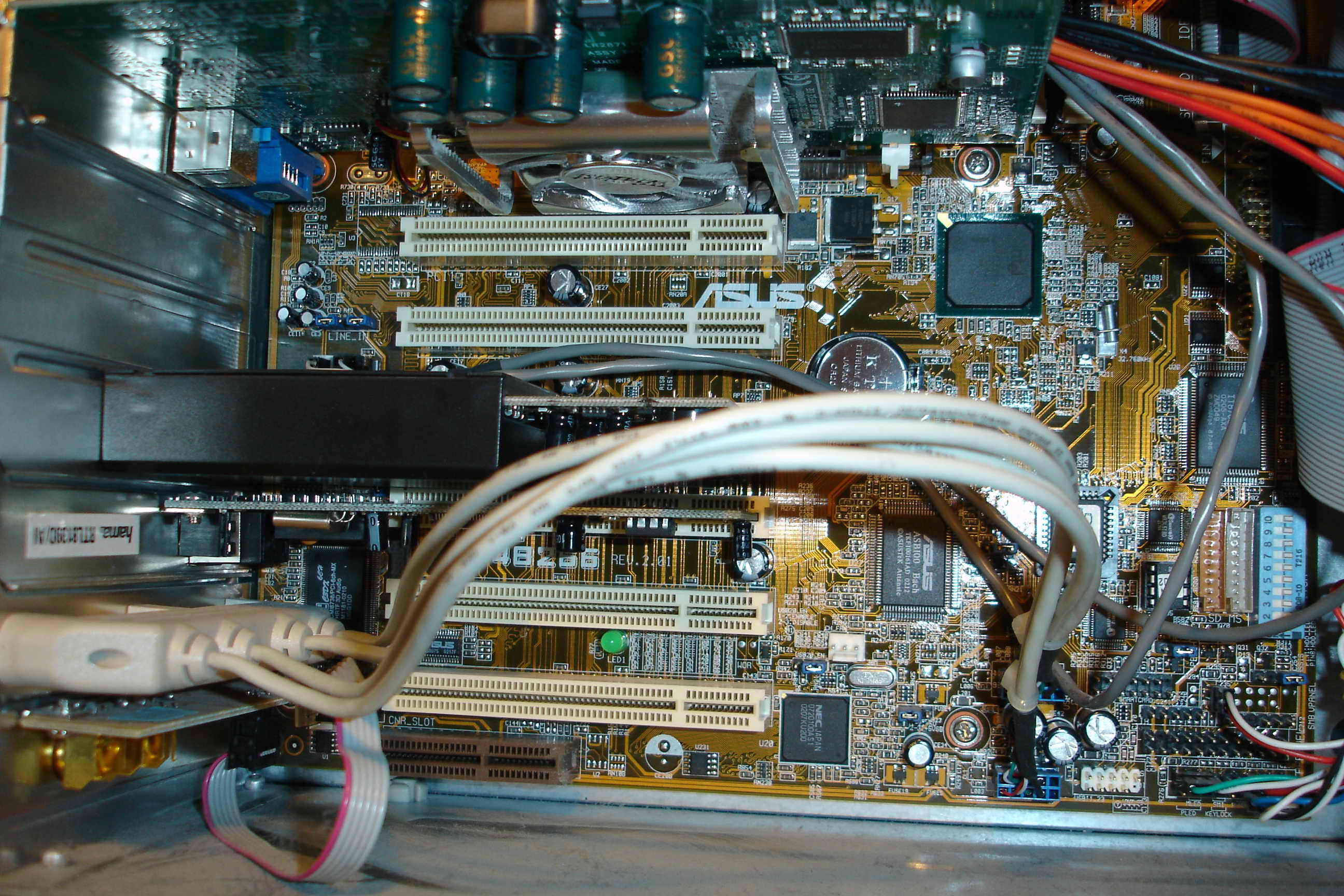

im beiliegendem Bild seht Ihr den untern Teil meines ASUS P4B 266 -Board. Darauf ist ein USB 2.0 Controlerchip welcher über 2 Stecker + Kabel die USB-Anschlüsse am Slotblech speisen soll. Geht auch.
WIE KANN ICH NUN ABER TESTEN OB DIESER AUCH AUF 2.0 Läuft ???
Ziel ist der Anschluss einer externen Festplatte.
(Bitte nicht die Lösung mit Datenzählen und nachrechen)

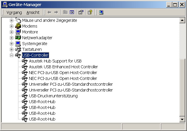

...So hab nun alles getstet.
Also die Datenübertragung ist im USB1 an der Bordrückwand oben genauso schnell wie am Slottblech unten (13,3MB ca.15sek).
Hab auch den Gerätemanager befragt => Siehe beiliegendes Bild! Da steht nix von USB 2,0 !?!
Also der laut ASUS und vielen anderen Net-Quellen heißt es, das USB1,0 oben am Board und durch den USB-Controller = 2.0 am mitgelieferten Slottblech unten!
UND NUN  ??? ...HILFE    !!!

Geh in den Gerätemanager, schau unter den USB Anschlüssen ob es ein USB2 gibt, falls ja hast Du einen Anschlauss der USB2.0 unterstützt. Die Performance allerdings kannst Du ohne ein Gerät anzuschliessen nicht rausbekommen.

Hatte ich schon (Siehe Bild halb oben).
Könnte aber sein das er es nicht listet da der USB 2.0 via Steker vom Board genommen wird (Siehe Bild ganz oben)

Im Gerätemanager wird nicht der Stecker angezeigt sondern der USB-Hostchip, wenns keinen USB2 Eintrag gibt, gibt es auch keinen Stecker weder innen noch aussen, der mit USB2.0 läuft. Kann man evtl im Bios aktivieren oder einen entsprechenden USB2.0 Treiber fürs Mainboard installieren

Neee, lies doch aml oben! Bei meinem Board ist ist ein USB 2.0 Controlerchip aufgelötet welcher dann über die 2Kabel mit den blauen Steckern im Board stecken und das Slottblech mit 4xUSB an der Rückwand speiden. !!!Das sind die dicken weißen Kabel im Bild ganz oben am Anfang dieses Beitrages!!!

Ich habs schon kapiert, bei Dir im Gerätemanager zeigts kein USB2 an und somit läuft der Controller, der onboard sitzt und die Slotblende versorgt, nicht auf USB2.0. Im BIOS musst halt jetzt mal schauen was dort für USB eingestellt ist, oder es fehlt ihm der entsprechende USB2.0 Treiber im Windows und Du musst den nachinstallieren.
