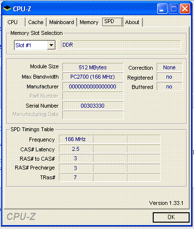

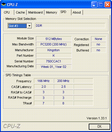

Hallo Leute
Bis jetzt hatte ich im meiner Kiste 2 512er DDR-RAMs (Bild1). Damit der Inventor etwas besser läuft habe ich nun einen weiteren 512er Riegel (Bild2) erhalten. Der ist nun eingebaut, nur leider erkennt AMIBIOS die beiden alten Riegel nicht mehr, so hat Windoof nur 0.5GB statt deren 1.5 zur Verfügung. Im BIOS versuchte ich dann die die Frequenz auf 166 zu setzen, aber komischerweis liegt das Minimum bei 200!?
Kennt jemand dieses Problem oder weiss sonst irgendwie Abhilfe?
Besten Dank
Gruss Christian

HI Christian,
pauschal sage ich: müsste gehen.
Dennoch, welches Board ist verbaut? Was sagt das Handbuch dazu, welche Riegel du verbauen darfst/ Mischbetrieb? ...

Würde einfach mal ein BIOS-Update fahren. SChadet nicht und wäre gut möglich das damit dann auch dieses Problem behoben wäre.

Danke für die Antworten! Mein Board ist dieses hier:
http://www.msi.com.tw/program/products/mainboard/mbd/pro_mbd_detail.php?UID=425
BIOS update werde ich mir mal überlegen...

Das springt ja ins Auge.
Beim Link auf die Seite ist davon die Rede, dass nur SPEZIFIZIERTE Riegel 400Mhz mitmachen -> ist ja oftmals Humbug, aber träfe das bei Dir zu?

Das komische ist ja gerade, dass er nur den 200er ekennt, obwohl das board auf 166er ausgelegt wäre

Wir habens mittlerweile aufgegebe, werde wohl oder übel meinen erbettelten RAM vererben müssen grmpf
Trotzdem Danke!!!!
