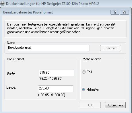

Sehr geehte Kollegen,
ich habe leider seit dieser Woche das Problem, dass wir nach Neuinstallation der Plottertreiber keine benutzerspezifischen Papiergrößen einstellen können. Der "OK" Button ist grau hinterleget und im Fenster ganz oben ist zu lesen: " Das von Ihnen festgelegte Papierformat kann erst ausgewählt werden, nachdem Sie das Dialogfeld für die Druckeinstellungen/Eigenschaften geschlossen und anschließend erneut geöffnet haben." - Das hilf aber nix.
Das Problem tritt unter Win7 sowie unter Win8.1 mit richtig installierten HPGL2-Treiben auf. Plotten ist kein Problem - jedoch nicht mir unseren gewünschten Papiergrößen.
Plotter: HP DesignJet Z6100 42 Zoll (nicht PS)
Bitte um Rat. Vielen Dank im Voraus!

Da ich über Jahre hinweg eigentlich nie Probleme mit Treibern von HP hatte, muss ich jetzt mal ganz pingelig fragen:
Alten Treiber unter neuem Betriebssystem wieder installiert
oder den neuesten Treiber installiert? (Versionsnummer?)
32 oder 64bit? Und die dazu passende Treiberversion?
Für Win8.1 wird mir kein Treiber angeboten.
Aber: Wichtiger Hinweis: HP Support Center hat derzeit Probleme mit Software/Treibern/Firmware für einige Software anfordern Links...
Win8/64: HP Designjet Z6100 Series HP-GL/2 and HP RTL Driver  61.141.363.43  14 Feb 2014
HP DesignJet Z6100 Printer Series Firmware Upgrade  11.0.1.1
30 Okt 2013
Rainer Schulze
Für den Z6200 gibt es auch Treiber für Win8.1.
Den würde ich mal testen.
