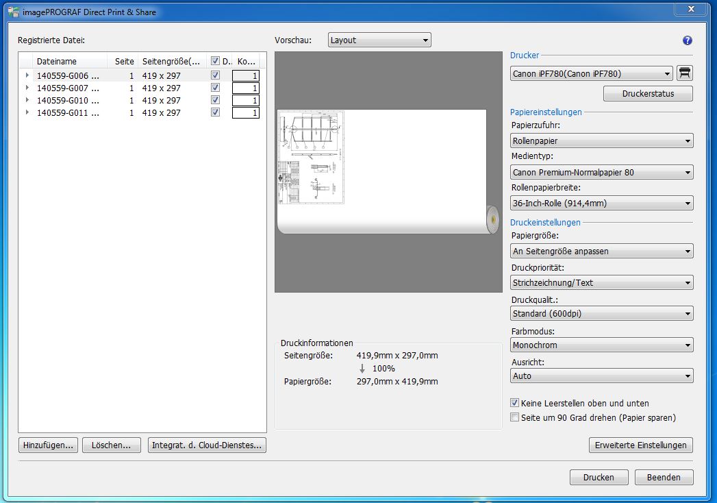

Hallo Zusammen,
Ich habe heute einen Großformatdrucker von Canon geliefert bekommen (IPF 780). Jedoch hat mein Chef nur das Aufbauen und nicht die Einweisung mit gebucht, womit ich mich jetzt herumschlagen kann.
Drucken kann ich schon mittlerweile. Jedoch nur PDFs. Ich arbeite aber ausschließlich mit CAD Zeichnungen (SolidWorks 2013) und ich bekomme es einfach nicht hin mehrere Zeichnungen z.B. DIN A4; DIN A3 usw. mit einander zu Schachteln so das ich die komplette breite der Rolle 36" ausnutzen kann. Ich hab mich schon dumm und dämlich gesucht, auch die Hotline bei Canon ist Sch****. Ich hoffe das mir hier jemand weiterhelfen kann.
Gruß Georg

erstellt am: 11. Sep. 2014 11:04    Editieren oder löschen Sie diesen Beitrag!  <-- editieren / zitieren -->   Antwort mit Zitat in Fett Antwort mit kursivem Zitat    Unities abgeben: 1 Unity (wenig hilfreich, aber dennoch)2 Unities3 Unities4 Unities5 Unities6 Unities7 Unities8 Unities9 Unities10 Unities
...mir geht´s ums Schachteln.
HPGL/2 kann ich erst gar nicht anwählen (siehe Bild). Ich hab auch versucht "in Datei Drucken" (.prn), geht aber auch nicht.
Also muß ich alle Zeichnung erst als PDF abspeichern (das ist keine gute Lösung) damit ich die dann im imagePROGRAF Direct Print & Share,  ohne zu öffnen, Drucken kann?! Und Schachtel geht auch nicht ???!!!

Also,... noch mal im Detail.
Wir Haben vor einer Woche einen neuen Großformatdrucker der Firma Canon IPF780 bekommen. Alle Treiber sind neu. Ich habe den nicht von einen Fachhändler sonder unser Netzwerkadministrator hat den Besorgt. Der hat aber keine Ahnung von Großformatdruckern genau so wie ich. Aber ich stell mit vor, das man 4Stück DIN A3 Zeichnungen, auf einer 36" Rolle nebeneinander drucken kann. Ich bekomme das aber einfach nicht hin. siehe Bild. Die vier Dateien werden hintereinander Gedruckt so das ich 4 große Abschnitte habe die nicht Bedruckt werden.  Dies ist nun mein Problem.
Ich hoffe das Ihr mir da weiter helfen könnt. Ich kann mir einfach nicht vorstellen das das so ein großes Problem sein kann, da ich der Meinung bin, das so eine Funktion zu dem absoluten Standard gehört.

erstellt am: 24. Sep. 2014 15:18    Editieren oder löschen Sie diesen Beitrag!  <-- editieren / zitieren -->   Antwort mit Zitat in Fett Antwort mit kursivem Zitat    Unities abgeben: 1 Unity (wenig hilfreich, aber dennoch)2 Unities3 Unities4 Unities5 Unities6 Unities7 Unities8 Unities9 Unities10 Unities
ich wollt nur mal kurz noch mitteilen wie ich das Problem gelöst habe.
Etwas versteckt habe ich die Einstellung Free Layout doch noch gefunden (siehe Bild).
Gruß Georg
