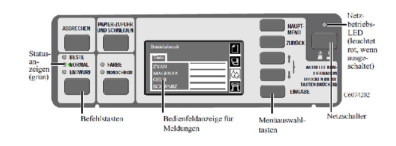

Moinsen,
mein HP 1055 wollte plötzlich nicht mehr drucken...
Nach längerer Sucherei fand ich heraus, daß in der Netzwerkkarte als IP-Adresse (wieder) 0.0.0.0 eingetragen ist.
Keine Ahnung, wie sowas passieren kann, aber lar, daß er dann auf Aufrufe aus dem Netz nicht reagiert...
Eigentlich stand da mal 192.168.100.99.
Nun versuche ich verzweifelt, über das Plotterbedienfeld wieder eine IP-Adresse einzutragen.
Ich komme zwar in das Menü "I/O-Einstellungen", von dort ins Menü "Netzwerkkarte", aber unter "Konfiguration" schaffe ich es nicht, eine Adresse eintragen.
Ich hatte eigentlich im Gedächtnis, das sei alles selbsterklärend.
Im Handbuch ist auf ein "Konfigurationshandbuch" zum JetDirect-Menü verwiesen.
Kann mir jemand mit diesem wichtigen Dokument aushelfen?
Vielen Dank im Voraus
Ron

erstellt am: 29. Nov. 2013 12:54    Editieren oder löschen Sie diesen Beitrag!  <-- editieren / zitieren -->   Antwort mit Zitat in Fett Antwort mit kursivem Zitat    Unities abgeben: 1 Unity (wenig hilfreich, aber dennoch)2 Unities3 Unities4 Unities5 Unities6 Unities7 Unities8 Unities9 Unities10 Unities
Bedienfeld.pdf
Danke, aber das muß ein anderer Drucker sein.
Mein Bedienfeld sieht aus wie anliegend und da gibt's gar keine "Menü"-Taste.
Es gibt zwar eine Taste "Hauptmenü", aber die tut genau das, was man erwarten würde, so oft ich auch drauf rumdrücke.
Ron

erstellt am: 29. Nov. 2013 13:13    Editieren oder löschen Sie diesen Beitrag!  <-- editieren / zitieren -->   Antwort mit Zitat in Fett Antwort mit kursivem Zitat    Unities abgeben: 1 Unity (wenig hilfreich, aber dennoch)2 Unities3 Unities4 Unities5 Unities6 Unities7 Unities8 Unities9 Unities10 Unities Nur für reflow 10 Unities + Antwort hilfreich
Dem Bedienfeld nach zu Urteilen, könnte man da vl. auch nach dem DJ800 suchen.
Ich habe für deinen direkt nicht viel gefunden.
Bei meinem ersten Post dachte ich man könnte davon die Vorgehensweise für deinen ableiten.
Gruß Peter

erstellt am: 29. Nov. 2013 13:23    Editieren oder löschen Sie diesen Beitrag!  <-- editieren / zitieren -->   Antwort mit Zitat in Fett Antwort mit kursivem Zitat    Unities abgeben: 1 Unity (wenig hilfreich, aber dennoch)2 Unities3 Unities4 Unities5 Unities6 Unities7 Unities8 Unities9 Unities10 Unities Nur für reflow 10 Unities + Antwort hilfreich
Auskunft von HP:
Konfigurieren von TCP/IP am Bedienfeld an der Vorderseite des HP Designjet 1050C, 1050C Plus, 1055CM oder 1055CM Plus bei Verwendung einer Karte des Typs 600N
NOTE:
Zwischen den einzelnen Schritten ist mit einer Wartezeit von ca. 30 Sekunden zu rechnen.
1.Drücken Sie die OBERSTE Taste und dann EINBGABE.
2.Drücken Sie den Abwärtspfeil, bis "E/A-Setup" angezeigt wird. Drücken Sie EINGABE.
3.Markieren Sie "Netzwerkkarte" und drücken Sie EINGABE.
4.Markieren Sie "Konfiguration" und drücken Sie EINGABE.
5.Drücken Sie EINGABE bei "Netzwerkkonfig.=NEIN".
6.Drücken Sie den Aufwärtspfeil, um dies in "Netzwerkkonfig.=Ja" zu ändern, und drücken Sie dann EINGABE.
7.Drücken Sie den Aufwärtspfeil, bis am Display "CFG TCP/IP=NEIN" angezeigt wird, und drücken Sie dann EINGABE.
8.Drücken Sie den Aufwärtspfeil, um dies in "CFG TCP/IP=JA" zu ändern, und drücken Sie dann EINGABE.
9.Drücken Sie den Aufwärtspfeil, bis "BootP=JA" angezeigt wird, und drücken Sie dann EINGABE.
10.Drücken Sie den Aufwärtspfeil, um dies in "BootP=NEIN" zu ändern, und drücken Sie dann EINGABE.
11.Drücken Sie den Aufwärtspfeil, bis "IP Byte1=xxx" erscheint.
12.Um das IP-Byte (das erste Oktett der IP-Adresse) zu ändern, gehen Sie folgendermaßen vor:
a.Drücken Sie EINGABE. Oben im Display wird "Aktive Option" angezeigt.
b.Drücken Sie den Auf- oder Abwärtspfeil, um die Zahl zu ändern.
c.Drücken Sie EINGABE.
d.Drücken Sie die Aufwärts-Taste, um zu "IP Byte2=xxx" zu gelangen.
13.Konfigurieren Sie die Subnetzmaskenbytes (SM-Byte), die Syslog-Server-IP-Adresse (LG-Byte), das Standard-Gateway (GW-Byte) und das Zeitlimit (TIMEOUT) auf die gleiche Weise. (Drücken Sie EINGABE, bis am Display "Aktive Option" angezeigt wird, und drücken Sie dann den Auf- oder Abwärtspfeil, um das Oktett der IP-Adresse zu ändern. Drücken Sie dann EINGABE.)
NOTE: Die Syslog-Server-IP-Adresse (LG-Byte) wird nur benutzt, wenn ein Syslog-Server im Netzwerk vorhanden ist. Ein Syslog-Server ist ein Server, der Protokollmeldungen vom HP Jetdirect-Druckerserver empfängt.
14.Drücken Sie wiederholt ZURÜCK, bis am Display Folgendes angezeigt wird: Bereit . Damit wird die TCP/IP-Adresse gespeichert.

erstellt am: 29. Nov. 2013 19:35    Editieren oder löschen Sie diesen Beitrag!  <-- editieren / zitieren -->   Antwort mit Zitat in Fett Antwort mit kursivem Zitat    Unities abgeben: 1 Unity (wenig hilfreich, aber dennoch)2 Unities3 Unities4 Unities5 Unities6 Unities7 Unities8 Unities9 Unities10 Unities
Danke, der war's. Ein Ausdruck liegt jetzt griffbereit im Plotter.
Die Konfiguration der JetDirect-Karte ist nicht eben intuitiv zu bedienen...
