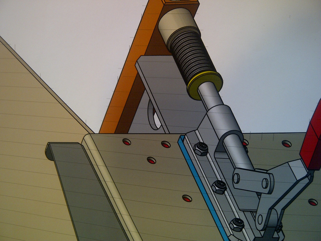

ich habe seit einiger Zeit das problem, dass bei der Ausgabe von Inventor 2013 Daten auf den Zeichungnen Streifen zu sehen sind, aber nur in manchen Bereichen )von Zeichnung zu Zeichnung unterschiedlich) die sind nicht vom Plotter, denn andere Daten/Bilder sehen ganz hervorragend aus. Der Plotter ist technisch Tip Top. Seht Euch das Bild dazu an. Linien hören z.B. auf einmal auf..
HAbe auch schon alle Treiber probiert - ohne Besserung.
Entweder Inventor oder Treiber.. Hat jemand schon mal dies Problem gehabt ?
Bin am Verzweifeln, bitte um Hilfe
Vielen Dank für die Mühe im Voraus

ich denke nicht, dass es ein Drucker-Problem ist, denn andere Sachen, die nicht von Inventor kommen, druckt er überall wunderbar. Hab schon alle Treiber probiert und bin mit meinem latein am Ende.. Deshalb die Frage, ob irgendjemand schon dieses Problem hatte. Wenn es doch der Drucker ist, was ist denn daran kaputt / falsch ??

Wie sieht es denn aus, wenn du andere Ausgabemedien probierst?
- Ausgabe in PDF, dann ev. von PDF an Drucker?
- Ausgabe in HPGL-datei, dann mit Viewer betrachten oder auf anderem Plotter ausgeben?
- Ausgabe an Bürodrucker?
Sind die Linien dann weg?

*afaik* nutzt Adesk bzw. der Inventor für die 3D Bildschirm-Ausgabe nicht den Industriestandard OpenGL sondern MS DirectX/Driect3D. Da die Druckausgabe von gerenderten Darstellungen ebenfalls in ein virtuelles Device gerendert und dann als Rasterdatum zum Druckertreiber geschoben wird, mag der verwendete Treiber der Grafikkarte (welche?) einen Einfluss auf die Druckausgabe haben.
wenn alle Stricke reissen kannst auch noch mal den alternativen, allerdings kostenpflichtigen Winline Plottertreiber (Demo) testen.
