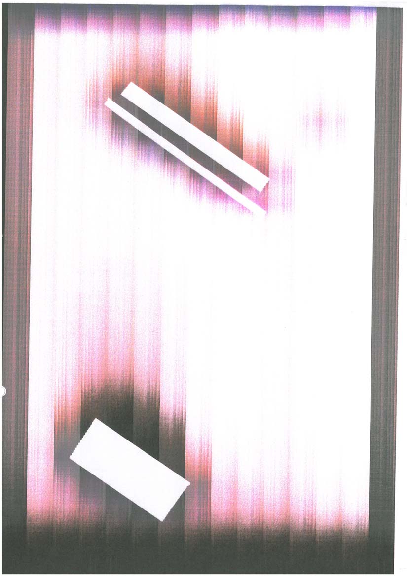

Unser OCE CS 2136 hat Aussetzer auf dem Ausdruck, der Rand ist 15 mm ordentlich gedruckt und dann beginnen Aussetzer im Ausdruck (die Anlage ist ein schwarzes Blatt mit 3 schrägen weißen  Streifen). Fehlermeldungen sind: 03800500-2F2F oder 03060A00-2E1B oder 03060A00-2E29 oder 03130031-2F26.
Der Druckkopf wurde 2mal getauscht(Firmware neu) nächste Möglichkeit sei ein Bruch beim Kabelbaum und wenn der nicht die Platine, so die Technik ... Hat irgendjemand hiermit Erfahrung oder eine Idee?
