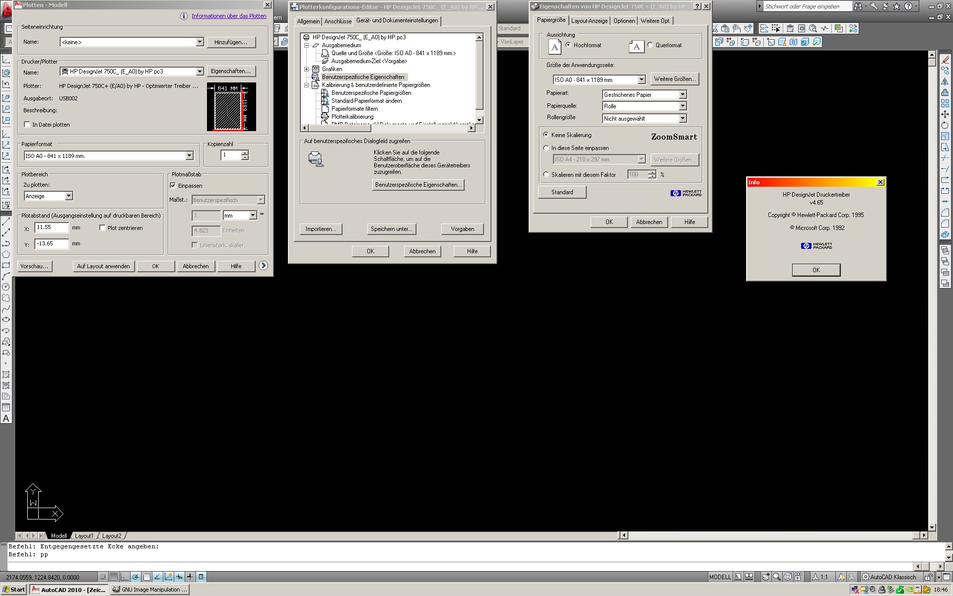

So, da bin ich wieder. Es gibt auch noch Leute die arbeiten müssen und nicht den ganzen Tag im Forum sind.
Ich habe hier ein Bild angehängt und ich hoffe du kommst damit klar.
Grüsse
Alf-1234

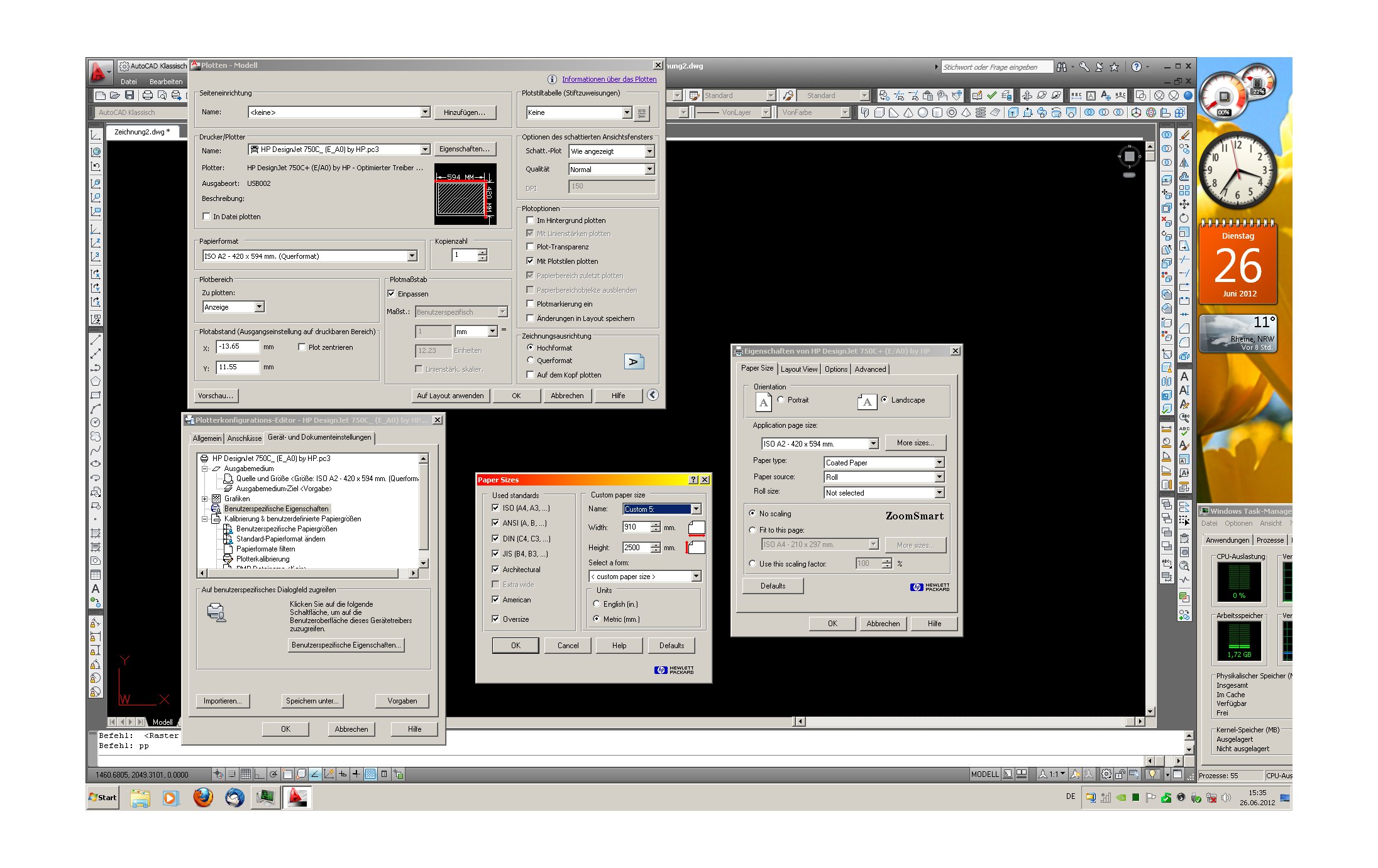

Vielen Dank für Infos und Screenshot. Ich glaube, mein Treiber ist nicht der Passende für den HP DesignJet. So viel Auswahl wie Du habe ich gar nicht (siehe Bild anbei). Wird diese Auswahl aus dem CAD-Programm generiert? Oder aus den Druckereinstellungen? Ich habe den HP DesignJet 750 Plus (A0) und verwende den zugehörigen Treiber der Version 4.65. Inzwischen suche ich nach älteren Treibern; welchen verwendest Du - und könntest Du ihn mir schicken?

@kethry: Wenn Du in Deinem Screenshot auf den Reiter Allgemein gehst, dann hast Du unten einen zusätzlichen Knopf "Einstellungen..." Von dort solltest Du die Menüs wie Alf erreichen.

Ich habe gerade einmal nachgeschaut. Ich habe unter Win XP 32 Bit den HP Treiber 4.65.
Grüsse
Alf-1234
siehe Testbild im Anhang

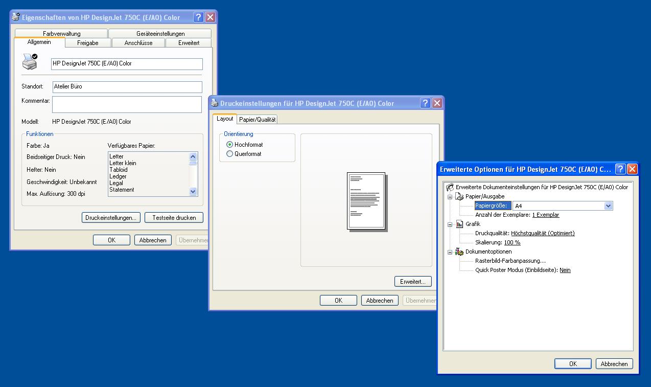

Screenshot zeigt meine Fenster nach: Allgemein - Druckeinstellungen - Erweitert. Leider habe ich hier auch nicht mehr Auswahl als zuvor. Wie gesagt, drei Rollenpapierformate sind wählbar, funktionieren jedoch nicht.

@alf-1234: Bisher dachte ich, es liegt am Treiber - jetzt werde ich langsam wirklich ratlos...
