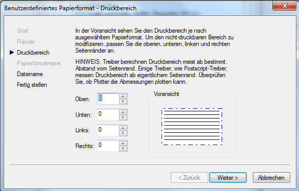

Hallo zusammen
ich habe folgendes Problem wir nutzen in unserer Firma einen HP 4500  Mfp HP-GL/2,
nun möchte ich für unsere User auf dem Server PC3 Dateien anlegen mit einheitlichen Voreinstellungen um A0 A1 A2 zu drucken. Wir benutzen als Standard eine A0 Rolle, nun werden meine Einstellung bezüglich der gewünschten Ausrichtung nicht Übernommen, sprich die A0 Rolle hat eine breite von 841 mm wenn ich nun A1 drucken möchte (841x594) setzt er mir den Druck immer auf Hochformat zurück sprich ich habe extrem viel verschnitt. Außerdem ist es mir nicht möglich Randfrei zu Plotten, weder bei A0 noch bei den anderen Formaten. Hab alles versucht, Übergröße skalierung verändert etc....
Ich danke euch schon mal vorab für eure Mühe
MfG Martin

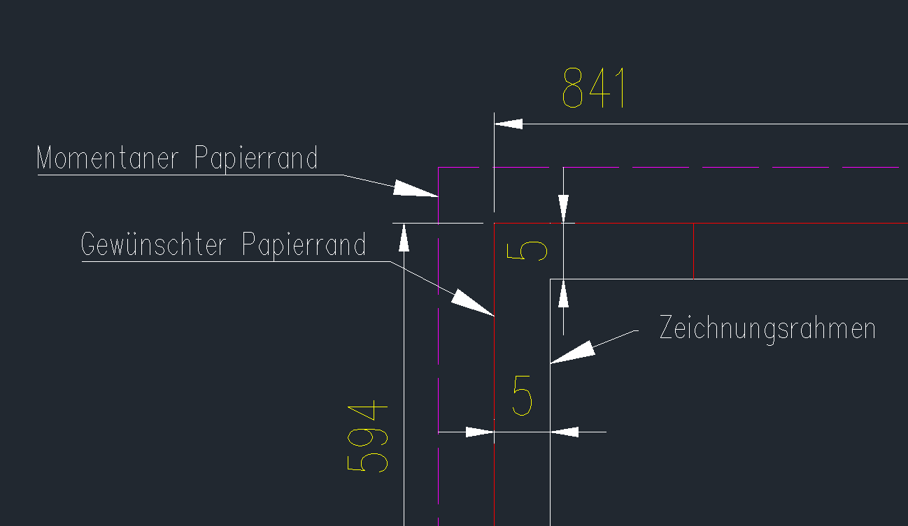

Hey
ich dankk dir vorab schom mal für deine Antwort. Zu deiner Ausage das Papierformat der A0 Rolle ist 914 mm und das A1 Format ist 917?
Also unsere A0 Rolle hat eine Breite von 841, un das Format A1 hat die Abmaße 841x594, es müsste funktionieren Randlos zu drucken da ich dies schon hinbekommen hab. Leider nicht bewusst und nicht festgehalten wo eingestellt

Guten Morgen,
jetzt muss ich selbst noch mal in mich gehen. Manches macht man so, weil man es schon immer so gemacht hat.
Mit den Formaten hast Du natürlich recht. A1 ist 594*841 mm groß. Jetzt kam der nichtbedruckbare Bereich ins Spiel und schon war das Blatt zu klein. Bei uns kommen da noch ringsherum 5 mm Rand und links 30 mm Heftrand ran. Das nächste Papierformat hatte eine Breite von 917 mm. Die Rolle ist aber nur 914 mm breit. Damit hat der Plotter das Blatt immer gedreht. Mit den benutzdefinierten Formaten ist das dann nicht mehr passiert.
Beim springen durch die menüs habe ich dafür das randlose drucken gefunden. Bei uns liegt das unter den Druckereienschften -> Reiter Papier/Qualität -> Knöpfchen Ränder/Layout.
Viele Grüße Lutz

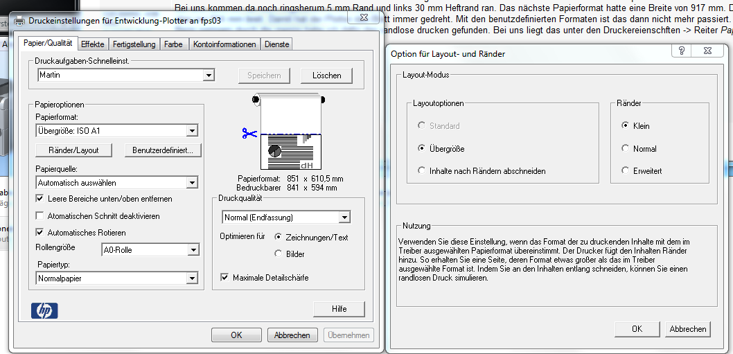

Anbei ein kleiner Anhang zur Verdeutlichung, in dem von dir beschriebenen Menü hab ich schon wie von dir beschrieben die Einstellungen entsprechend geändert

Was kommt bei Rand -> erweitert?

Nachtrag: Du kannst versuchen, die Einstellung für den nichtbedruckbaren Bereich zu verändern. Evtl. auch unter "Erweitert". Wenn Du den auf 5mm änderst und Deine Zeichnung im bedruckbaren Bereich an den Rand schiebst, hast Du ein Ergebnis gleich dem randlosen Druck.

Wie darf ich das verstehen erweitert? meinst du unter Satandardformate ändern? da habe ich den Wert bei o, u, l, und rechts auf null gesetzt

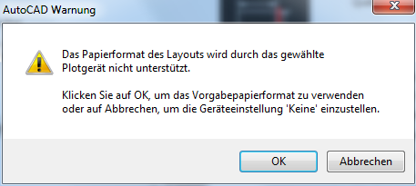

Anbei noch eine Fehlermeldung die erscheint

Nach der Meldung scheint ein randloser Druck nicht unterstützt zu werden. Da solltest Du versuchen, den nichtbedruckbaren bereich und Dein Blattrand sinnvoll zu kombinieren, um einen "pseudo-randlosen-Druck" hinzubekommen.

Ein 4500er kann nicht randlos drucken, sondern wird immer 5mm nichtbedruckbaren Rand seitlich setzen, das muss beim erstellen der Vorlage und der Druckränder beachtet werden.
