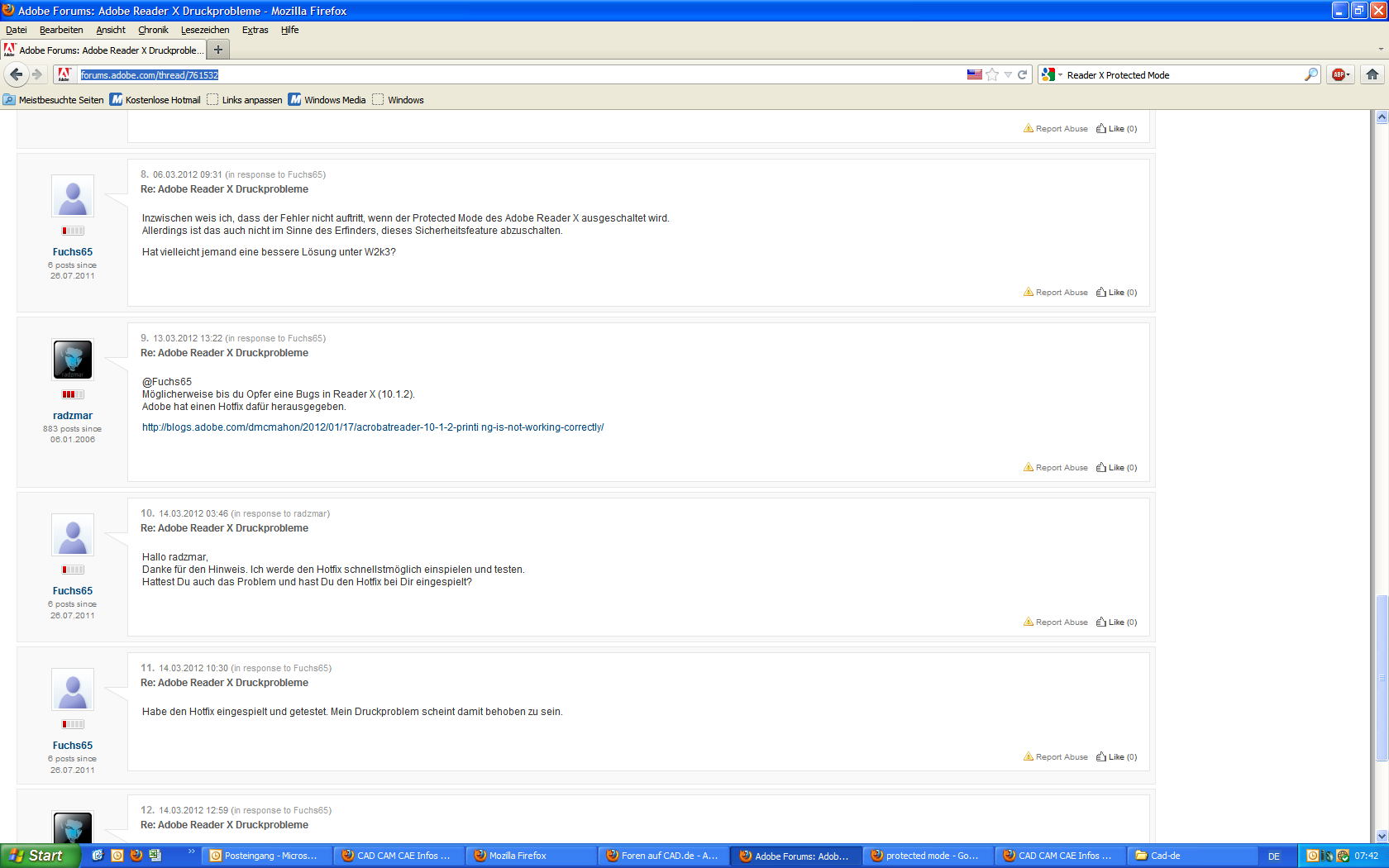

Guten Morgen,
wir haben immer noch den HP DesignJet 800 42 Zoll. Leider plottet er nicht aus dem Adobe Reader 10. Nun möchte ich ein Update machen und hab die Seite von HP rausgesucht, aber ich weiß nicht so recht, was genau ich da nun runterladen soll für ein Update.
Mitte letzten Jahres haben wir den Plotter noch mal warten lassen und ich meine, da wurden Updates gemacht. Aber welche nun genau weiß ich nicht.
Könnt Ihr mir helfen und mir sagen, was ich benötige, damit ich mit dem Adobe Reader 10 arbeiten kann?

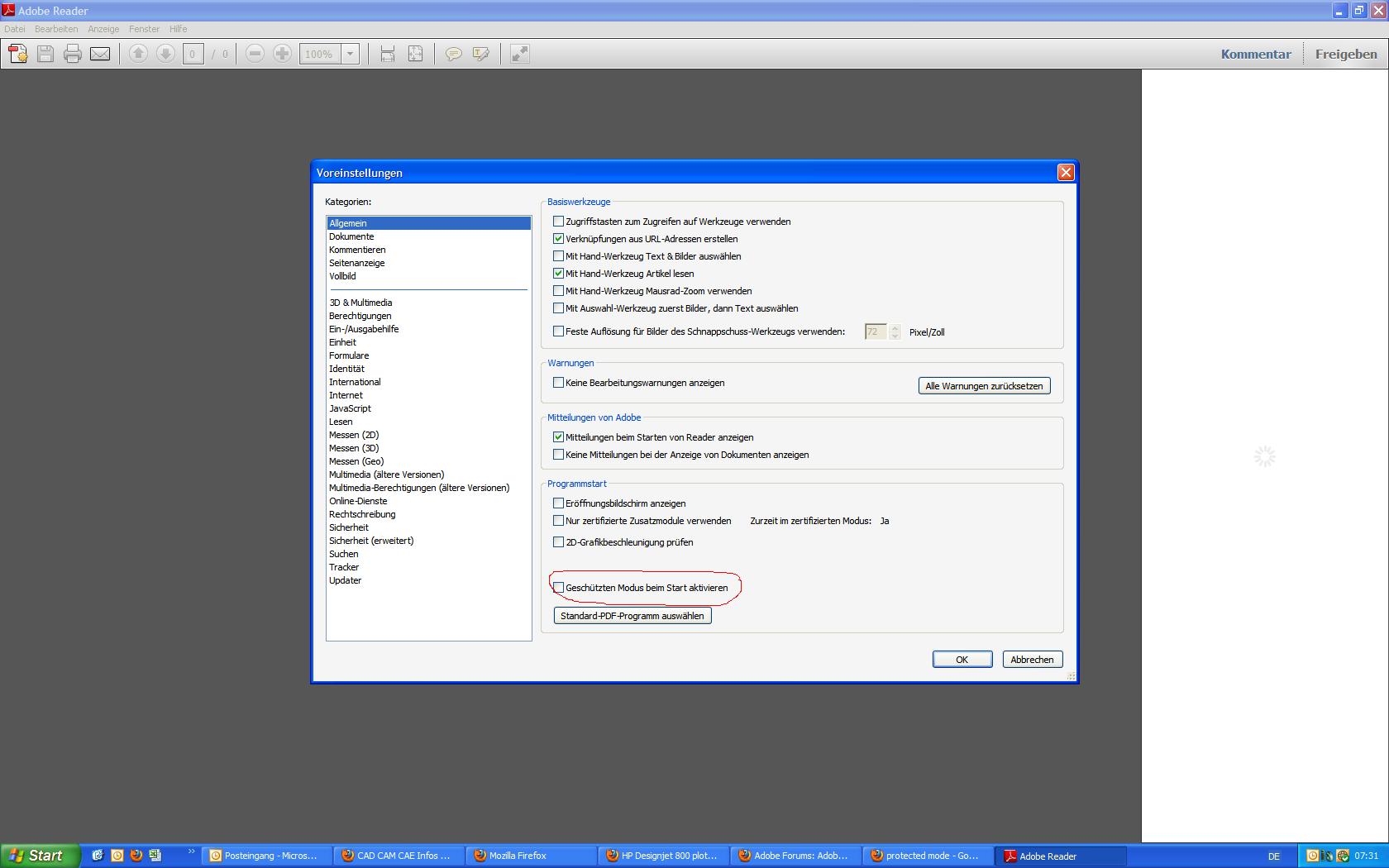

Hallo Nina
kannst du auf A4-Drucker PDFs ausdrucken? Versuche mal in den Voreinstellungen vom Reader den Haken bei "geschützten Bereich ....."  wegzumachen, ob er dann druckt.
Anscheinend gibt es dafür auch ein Hotfix (die Seite geht aber irgendwie nicht zu verlinken, deshalb das Bild)
Grüßle Anja

Hallo Anja,
ich schaue mir das mal an. Ich hab immer nach Adobe Reader 10 gegoogelt und nicht X. *kopfklatsch*
Ich muß nun erst mal den Reader updaten weil wir wegen der Probleme wieder auf 9 zurück gegangen sind.
Ich melde mich wenns geklappt hat.
